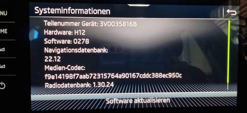

Kannst du den SW-Stand des Amundsen vorher und nachher mal posten?
Kann ich machen. Mein Termin ist aber erst in der ersten Oktoberwoche.
Ich mache aber zumindest mal ein Bild vom jetzigen Stand.

Hier der Softwarestand von mir.
Den neuen kann ich erst im Oktober posten da ist dann erst den Wagen in die Werkstatt bringen kann

Softwarestand
Je nach Ausgangssoftware ist eine "Aufrüstung" bis momentan 0324 möglich.
Die Navisoftware wird dann auf 23.7.aktualisiert

Bei meinen ist der Stand Hardware H 22, Software 0306, Navy 23.8, Radio 1.30.24

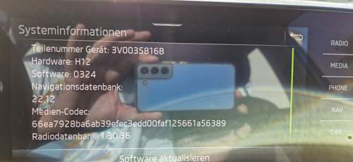

Sooo. Es ist nun schon etwas her, ich wollte aber erstmal etwas den Wagen und insbesondere das Amundsen im Alltag nutzen bevor ich berichte.
Wie zu erkennen, sprang der Softwarestand von 0278 auf 0324 und die Radiodatenbank von 1.30.24 auf 1.30.36
Die vorher aufgetretenen Störungen sind, bisher, alle nicht mehr aufgetreten. Es läuft alles wieder problemlos.
Softwarestand
