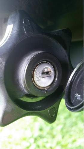

Moinsen Forum,
wollte heut' meine AHK mal abnehmen um sie in nächster Zeit mal wieder ordentlich mit 2K-Lack in den Originalzustand zu versetzen.
Problem: Das Ding hat keine Lust 😁
Momentan scheitere ich am Schlüssel. Der will ums verrecken nicht ins Schloss rein, dieser Umklapp- oder Schwenkbare Zylinderschutz klemmt irgendwie.
Durch probieren und viel WD40 hab ich immerhin die rechte Seite zum verschwinden bewegen können. Anscheinend muss man dieses Blättchen nach unten drücken.
Die linke Seite will aber nicht. Hab schon mit nem Schraubenzieher probiert (mit Gefühl), da bewegt sich nix.
Gibts nen Trick? Der Rest is ein Kinderspuel, aber das Schlüsselloch wehrt sich.
Gruß Michi 🙂

Da gibt es keinen Trick. Du musst jetzt die linke Seite mit Gewalt runterdrücken, da sich das Ding sauber verkantet hat. Es muss gleichmäßig nach unten gehen. Oder du bekommst es rechts wieder hoch.
Grüße Michl
Hab blos Angst, das ich den schlüssel nichtmehr reinbekomm. Dann hab ich echt n Problem.
Wie soll ich das Ding denn hochbekommem? Das Auto umdrehen geht ja schlecht!!! 😁
Kannst Du vielleicht versuchen das Ding mit nem Fön zu erhitzen? Und oder per Kälte spray abzukühlen und weiterhin mit dem Schraubenzieher oder Schlüssel probieren das Plättchen irgendwie wieder gerade zu bringen damit es nicht verkantet?
wenn es halt gar nicht anders geht musst du das Plättchen mit gewalt wegbiegen so dass du den Schlüssel rein bekommst und den Kugelhals abnehmen kannst. Dann entweder bei Westfalia anfragen ob reparabel oder neuen Kugelhals z.b. bei ebay besorgen. Ist natürlich nur die zweitbeste Lösung ;-)
Auf das Plättchen könnt ich auch verzichten. Wenn das Weg is und das Abnahmen möglich ist, bin icj schon zufrieden.
Wenn ich das Plättchen nach hinten drück, dann passt ja eventuell der Schlüssel nimma... mist. Ich probiers trotzdem. Was bringt das Erhitzen und Abkühlen?

Dann löst sich evtl. die Verspannung. Ich würde mit einem Schraubendreher versuchen es zu lösen..nicht mit dem Schlüssel.Sonst geht der auch noch kaputt.
Gruß Michl
So wie ich das sehe , ist das plätchen verbogen .
Thorsten
@TDCI130 schrieb am 4. Juni 2016 um 12:08:25 Uhr:
Thorsten
Seh ich genauso, aber da muss ich jetz durch. Hauptsache das Ding geht irgendwie runter, von miraus bleibts da 😁 Die AHK wurde noch NIE abgenommen glaub ich 😁
Gruß Michi
Vielleicht kannst Du auch versuchen mit einem Messer o.ä. das runde Blech etwas von dem Plättchen weg zu bewegen quasi nach aussen ziehen, damit das Plättchen nicht klemmt. So sehr verbogen scheint das gar nich zu sein - nur verkantet. das was wie verbogen aussieht dürfte nur die abgerundete Kante des Plättchens sein, damit der Schlüssel es zur seite schieben kann...
