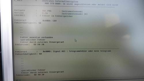

Ach ja, hier auch noch der FS nachdem während der Fahrt
der Fehler gekommen ist.
Gibt es im Netz iwo auch ne Seite, bei der man sich die Fehler
näher ansehen/anlesen kann? TIS ist da nicht informativ.

selber Fehlerspeicher mit Gangueberwachung hat bei mir folgendes zu tage gefoerdert
Und auch deine Scheiben sind noch gut, nur die A nicht mehr. ;-)
@cp5 schrieb am 26. August 2015 um 15:01:01 Uhr:
Dann wird es bei mir wahrscheinlich auch so aussehen 😠
Wie hat es sich bei dir bemerkbar gemacht?
War das bei dir auch ein 5hp24 ? Und was hat dich der Spass
gekostet (gerne auch als PN 😉)
spook
