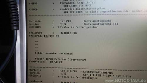

Dann blieb mir nicht anderes übrig, wie mit INPA eine tiefere Analyse
vom GSG zu machen.
Start:
Fehler 59 vorhanden, Fehler gelöscht.
Getriebe schaltet alle Gänge im Stand, das D etwas
ruckartig mit Verzögerung.

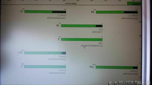

Im Bild 1: Analogwerte 1 kmpl unaufällig

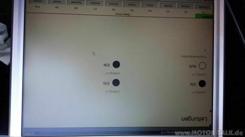

Im Bild 2 die Leitungen (L):
P = L2,3,4 an und L3 aus
R = L1 an , 2-4 aus
N = L1,2,3 an und die 4 aus
D = L3 an und 1,2,4 aus
Schaltungszustände vom Positionstschalter alle i.O. jeder Gang
wird erkannt.

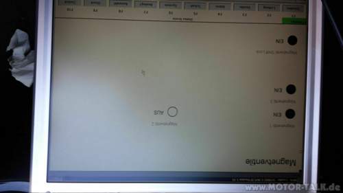

Im Bild 3 Magnetventile (M):
Magnetventil 2 ist immer aus !!?? Nicht normal oder?
R = M1 an 2+3 aus
N = 1-3 an und 2 aua
D = 1 an 2+3 aus
P = 1+3 an 2 ist aus
Nun im Hof losgefahren und sofort Notprogramm.
FS: GSG Fehler 59 Festbremsdrehzahl = ab auf die Bühne.
Ölstand i.O. - Öl läuft aus bei der Einfüllschraube. Etwas
Öl aufgefangen: riecht normal, kaum unterschied zu neuem.
Also mit dem Fehler im FS erneut zu den Analogwerten.
Bei den Bild 1 Leitungen ist alles gleich geblieben.
Bei den Magnetventilen im Bild 3 aber anders:
P = 3 ist an 1+2 aus
R = 1 an 2+3 aus
N = 3 ist an 1+2 aus
D = 1+2+3 sind aus !!!!!! häääää?
M = nicht möglich zu schalten
Bild 4:
Dann sind mir die Analogwerte 2 aufgefallen,
EDS 1,2 und 3 = da stimmt doch etwas nicht, oder?
Was nun tun ? Getriebe ausbauen und nachsehen lassen oder
doch irgendwo einen elektrischen Fehler weiter vermuten?
Habe meinem Mechaniker gesagt (BMW gelernter) das ich mir
1-2 Wochen Zeit lassen muss um erst zu versuchen heraus
zu finden ob es überhaupt ein mechanischer Fehler ist.
Könnte das evtl. doch ein Anzeichen fürs GSG sein?
Bin für jeden Tip und Hinweis dankbar
Gruß...
spook

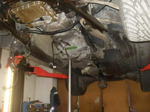

Habe jetzt nicht genau auf die Uhr geschaut aber iwo so 9:30h war das Auto
auf der Bühne und die OP nahm ihren Lauf.
Kiste für Schrauben unters Auto und los.... Alle Kabelsteckverbindungen
lösen, Schraub hier, schraub da, da mit Ratsche, da mit Druckschrauber
(die Schrauben flogen fast im Akkordtempo in die Kiste am Boden 😁)
Auspuffanlage kmpl. ab, Hitzeschutzbleche ab...... Kardanwellen lösen....
Öl raus, Ölleitungen lösen usw. usw.
Und das alles wie im Lehrbuch.. A, B, C... voll bei der Sache.
(und dabei noch als Gespräche über interessante Themen führen 😎)

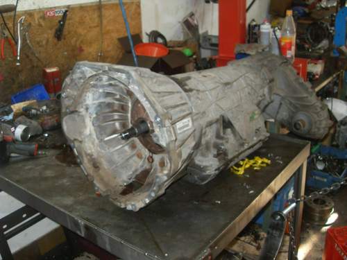

Wenn ich mich nicht irre, war das Getriebe in 45min auf dem Tisch !!!!
-----> RESPEKT <----

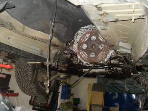

Dann ging es ratz fatz weiter: Wander raus, Getriebeglocke lösen und ab,
auf die Schnelle die Antriebswelle und das ganze Zeug aus dem Getriebe raus.
Übeltäter wie vorher schon gesagt: Welle am Kranz zu 1/4 in etwa angebrochen.
Die ganze Zeit wurde mit Bremsenreiniger hantiert um ja alles schön sauber zu
halten (und das keineswegs sparsam). Das eine oder andere wurde kurz
begutachtet, die eine oder andere Lamelle wurde ersetzt, paar Gummidichtringe
getauscht und anschließend das Innenleben vom wieder Getriebe mit der HD Welle
zusammen gebaut. Für Hobbyschrauber eine echt interessante und faszinierte
Angelegenheit sich so etwas ansehen zu dürfen/können.

Paar Bilder habe ich auch noch gemacht.
Das wars.............. Ende gut, alles gut 😉

Update:
Habe das Auto heute geholt, es ging alles gut bis auf das Anfahren
wie hier schon erwähnt wurde.
Den Ölstand habe ich nicht mehr überprüft, wurde schon 2x gemacht
und war beide male i.O.
FS Ausgelesen (Bilder anbei) falls einer von euch mehr damit anfangen
kann.
Trotz der 11,47V Batteriespannung (Auto stand 1 Woche) Sprang der
Wage sofort an.
Ich dann Manuell in den 3. Gang und fahre los: sofort Notprogramm und
Gang 5. Ist nicht mehr wie es war, das im kalten Zustand das Anfahren
noch geht.
Könnte der Fehler im Bild 1 doch einen Zusammenhang haben?
