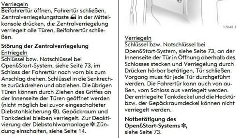

In jedem ZV-Türschloss sind Microschalter verbaut.
Die Bedienungsanleitung ASTRA H Mj 2006 Seite 80 :
STÖRUNG DER VER- BZW. ENTRIEGELUNG :
Schlüssel im Schloss der Fahrertür nach vorn bis zum Anschlag drehen.
Schlüssel in die Senkrechte zurückdrehen und abziehen.
Durch Öffnen der Fahrertür wird das ganze Fahrzeug entriegelt.
Das zum Thema : Handbuch lesen.
@BlackyST170 schrieb am 4. Dezember 2019 um 14:08:38 Uhr:
Ja, für die Innenbeleuchtung, aber nicht für die Betätigung des Schlüssels.
Ja das sollte funktionieren, hab mich vorhin schon selber gewundert.
@TE: Geht die Innenbeleuchtung?
Siehe Anlage
Gruß Metalhead
Unbenannt
Da fehlt die Hälfte .
Auf der Seite vorher steht das,dass man mit dem Schlüssel im Fahrertürschloss alle Türen öffnen kann.
So wie das schon immer war.
Hat sich also nix geändert.
Geht auch beim ASTRA H.
Und das mit den Microschaltern lass ich mal jetzt aussen vor.
Die Türkkontaktschalter wurden wegrationalisiert vom ASTRA G zum ASTRA H.
Das machen jetzt die Microschalter in den Türschlössern.
