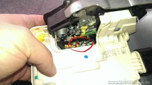

Ich habe mir die 40€ für einen gebrauchten Schloss gespart und mir mein Schloss repariert.
Mit ein bischen Geschickt kann man die beiden Schlossteilen, also den Motorteil und den Metalteil trennen.
Innen drin sind 2 Motoren an 12V Strom für freien Lauf hängen, ein bischen Öl an die Achsen spritzen (ich habe Öl für Uhrmacher da), alle Zahnräder vom originalen Fett säubern, sodass nur noch ganz weinige Fett an den beiden Zahnräderachsen zurück bleiben, weil diese bei Kälte zährflüssig wird und die Drehkraft des Motors bremmt, am Ende die beiden Schlossteilen zusammen fügen.
Die Krümmung an den beiden Mikroschaltern mit eine Zange ein bischen biegen, damit der Haken ein bischen flacher liegt, somit das Teil von der Zahnräder besser drauf gleiten kann (markierung im Bild). Die beiden Rundfeder an den Zahnräder und die "Drücker" der Mikroschalter sollte man auch bischen mit Fett oder Öl schmieren.
Am Metalteil des Schlosses ist auch Schmierung hier das A und O. Altes original Fett werden mit der Zeit klumpen und härter, daher ist es diese zu entfernen und neu zu fetten. Zu viel Fett ist jedoch eher schädlich als nutzlich denn es wirkt nach ein paar Jahren eher als Bremse der ganzen Mechanik, besonders bei Minustemperaturen.
Nach Einbau an die Tür kann man den Unterschied am Schließgeräusch zum Vorigen spürbar unterscheiden. Das "Zzziippp-Geräusch" an jeder Öffnung und Schliessung ist viel satter. Das bedeutet ein voller Erfolgt.!
Ich bin ganz sicher, dass mein Schloss nochmals weitere 5 Jahren halten wird.
8k-tuerschloss
