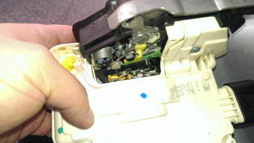

Stelle hiermit den Antrag zum Beitritt in den Club der nicht öffnenden Audi-Türen...
Was ich interessant finde, ihr sagt alle dass es Schloss und der Austausch hat geholfen, ich habe das Teil komplett auseinander genommen und alles war in Ordnung, der Stellmotor stellt ja auch, aber nur wenn man es mit dem Schlüssel macht...
Nunja, ich werde mal ein Ersatz-Schloss kaufen und umtauschen, hoffentlich hilft es auf Dauer... Da habe ich allerdings eine Frage:
Auf eBay & Co findet man massig Schlösser mit der Teilenummer: 8J1 837 015 C
Auf meinem Schloss steht aber die Teilenummer: 8J1 837 015 A
Wo ist denn da der Unterschied? Kann ich trotzdem das mit dem C am Ende verwenden?
Habe noch ein Bild vom Inneren des Türschlosses angehängt, also der rechte, graue Stellmotor incl. des gelben Plastik-Teils ist dafür verantwortlich dass die Tür von außen auf geht...
Tuerschloss
Hallo, ich hatte das Problem neulich auch. Das Schloss kann man mit einwenig Geschick zerlegen. Das Problem ist, dass die E Motoren im Schloss keine ganze Umdrehung machen.
Ich habe das Schloss zerlegt, so das nur mehr das weisse Gehäuse alleine ist. Das Gehäuse kann man öffnen, dann sind zwei E Motoren drinnen. Die Motoren habe ich einzeln an ein Labornetzteil gehängt und mit 8 Volt so ca 1 Minute in beide Richtungen drehen lassen.
Und siehe da, das Schloss geht wieder ohne Probleme. Beim orangen Teil muss mann die Feder aushängen und beim grünen Arm dahinter mit einer Spitzzange den Stift zusammendrücken, dann kann man die Schlosseinheit vom Gehäuse entfernen.
Aufwand für Schloss zerlegen und wieder zusammenbauen ca. 1 Stunde.

So, habe ein 8J1 837 015 A hier http://www.gebrauchtteile.co.at für 72€ incl. Versand gekauft. Das günstigste was ich gefunden habe.
Innerhalb 30 min getauscht, fertig, tut.
Wenn eine Werkstatt mehr wie 1h Arbeit verbucht, sind es Abzocker...
