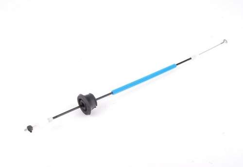

Hallo leute, hab das gleiche problem mit der Tür hinten links (hinter der Fahrerseite). Hatte mit Audi Telefoniert und geschildert das die Tür sich von AUSSEN nach dem Aufschließen nicht öffnen lässt, und ich einen Bowdenzug für AUSSEN benötige! Nun hab ich den Bowdenzug geliefert bekommen und der sieht mir garnicht nach Aussen aus, sondern eher für den inneren mechanismus, kann das sein?
Teilenummer lautet 8K0837085A
Für aussengriffe müssten doch die Teilenummer 4H0837099B sein oder? Passen diese universell in alle aussengriffe der vier Türen?

@xxxBrabusxxx schrieb am 21. Februar 2015 um 01:21:27 Uhr:
Ja das ist der Zug für die innere Betätigung.
Ist generell schade um das Geld und die Arbeit, weil es mit neuen Zügen danach auch nicht funktioniert.
Wieso das denn? Hier liest man doch schon von einigen das es nach dem wechseln wieder ging!? Meinst du das ich eher das Schloss wechseln sollte?
Ich gehe von der Wahrscheinlichkeit her eher von einem defekten Schloß aus.
xxxBrabusxxx
Das merkst du ganz leicht. Wenn der Griff egal ob aussen oder innen ohne Widerstand, also ganz, ganz leicht zu ziehen geht, dann sind die Seile kaputt. In den Seilzügen ist eine Feder drinnen für die Vorspannung.
Bei mir war es das Schloss, gleiches Problem wie bei dir.
