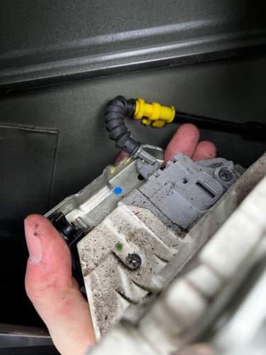

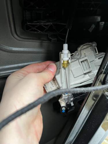

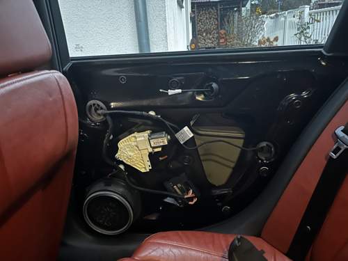

Hallo Leute,
ich bin jetzt einige Jahre A6 gefahren und habe seit ein paar Monaten einen A4 B8 Avant.
Soweit sehr zufrieden, außer die Schlösser machen Probleme.
Fahrertür habe ich vor ein paar Tagen ausgetauscht und funktioniert wieder top.
Hinten rechts hat nur sporadisch funktioniert, von innen ging sie gar nicht auf.
Heute habe ich mich mal ran gesetzt und mir das Schloss angeschaut. Außer viel Dreck, war nicht viel zu sehen. Mechanismus hat gut funktioniert. Also ich wieder eingebaut und der Gau. Sie öffnet gar nicht mehr. Weder von innen, noch von außen. Jetzt komme ich nur leider gar nicht mehr an das Schloss ran, weil es ja verschraubt ist von der Außenkante. Türpappe ist allerdings noch offen. Habt ihr da einen Rat, was ich jetzt machen kann, damit ich das Türschloss austauschen kann ? Danke schon mal!
ps. Bei Bild 1 und 2 hatte ich das Schloss noch nicht komplett ausgebaut.

Zu den Problemen mit den Türschlössern gibt es hier im Forum seitenwise Lesestoff. Die Ursache liegt an den Kontakten der Motoren im Inneren des Schlosses. Hattest du es nach Anleitung in seine Einzelteile zerlegt und die Kontakte gereinigt und nachgebogen?

Moin, danke erstmal,
es gibt hier schon viel zu dem Thema Türschloss, allerdings habe ich nichts gefunden, wo die Tür weder von außen, noch von innen öffnet.
Ich bin genau nach einer Anleitung hier in motor-talk vorgegangen. Mir ist das Türschloss mittlerweile egal und ich habe schon ein neues bestellt. Ich muss nur die Tür irgendwie wieder aufbekommen. Kann ich irgendwas von innen lösen, damit das Schloss entriegelt ?

Ich würde dem Schloss wohl mit Dremel und Trennscheibe zu Leibe rücken und es komplett zerstören. Man kommt echt schlecht ran.

Und du bekommst die Tür auch nicht auf, wenn du am Mechnismus ziehst wo sonst der normale Türhebel dran ist (also der Hebel für drin)?
Der sollte doch die Tür entsperren und öffnen. Wäre ja sonst fatal bei einem Crash wo die Kabel oder Stromzufuhr zum Schloß unterbrochen wäre und die Insassen die Tür nicht mehr öffnen könnten (oder ist die Kindersicherung aktiv und ich habe es überlesen?).

Leider nicht, ich höre zwar was vom Schloss aber es passiert nichts. Kindersicherung hat meiner glaube gar nicht.

Na gut, ich werde mir mal ein Angebot von Audi schicken lassen. Bin mal gespannt.
Evtl. ist der Link für dich noch hilfreich - bei den A4 Freunden wurde auch mal darüber diskutiert und auf der zweiten Seite lag es wohl an einem Gestänge, dass er nicht mehr öffnete.
Link: https://www.a4-freunde.com/.../showthread.php?...
Ansonsten hier noch ein Threas auf MT mit einem ähnlichen Problem und da hat Audi wohl so die Tür aufgemacht um erstmal wieder an das Schloß zu kommen:
@Gregwrr schrieb am 10. April 2008 um 21:35:24 Uhr:
Mein :-) hat es geschafft, nach Rücksprache mit Ingolstadt...
Sie haben eine Kappe am Türgriff (Außen) vorsichtig abgemacht und anschließend mit einer länglichen L-Zange am mit einem bestimmten Seilzug gezogen und gleichzeitig mit der Fernbedienung die Tür geöffnet.
Anscheinend war ich nicht der erste und Ingolstadt hat einen Reperaturleitfaden entwickelt.
Fazit:
Eine Klemme am Seilzug wurde nicht mit Klebstoff gesichert......
Link: https://www.motor-talk.de/.../...-sich-nicht-oeffnen-t1784568.html?...
