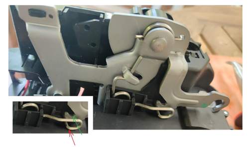

@sunstorm schrieb am 3. Juli 2025 um 12:42:41 Uhr:
Jetzt hast du mir gerade richtig Angst gemacht. Ich dachte ich muss noch mal alles auseinander bauen.
Ja eine Montagehilfe wäre echt sinnvoll gewesen, den Zug einzuhängen war recht schwierig.
Ja wenn die eingehangen wäre, dann hätte ich sie so auch verbaut.
Die Feder kann man auch bei eingebautem Schloss einhängen. Etzold beschreibt das in seinem Buch. Gibts, natürlich, nen VW-Werkzeug für aber es geht auch angeblich mit Hausmitteln.
Geht die Tür den gescheit auf? Das kannst du ohne Gefahr testen: Einfach mit nem Schraubendreher bei offerenr Tür verrriegeln.
Ich hab auch die Schrauben des Schloßes so gut wie auf dem Gewissen. Das kam mir vor wie
Torx 45 weil Torx 40 nicht geht aber das ist wohl VW spezial.
ja, das ist ne Vielzahnschraube
Ich finde die Technologie von VW sehr sinnvoll, schon mit der Alutafel wo die Fensterheber drauf sind.
Das ist gut überlegt. Die bauen wohl recht gut zwischen "Machbar" und "Auf kleinstem Raum"
Danke
Naja, manches ist schon arg kompliziert.
Ich dachte die Feder ist eine Montagehilfe und springt raus. Ich habs ja montiert und sie ist draussen, also ist ja alles gut. Oder ist die Feder wichtig um Druck des Türgriffes abzuwenden ?
Ich wüste nicht wie ich die Feder einhängen sollte ohne die AluTafel zu entfernen, man kommt ja nur von innen ran.
Danke für die Vielzahnschraube, das muss ich neu machen. Ich hab leider das Gewinde nicht gemessen, was könnte das sein : M8 ?
Noch hab ich die Türinnenverkleidung ab falls ich noch mal ran muss.

Ich hab auch die Schrauben des Schloßes so gut wie auf dem Gewissen. Das kam mir vor wie Torx 45 weil Torx 40 nicht geht aber das ist wohl VW spezial.

@GLI schrieb am 3. Juli 2025 um 15:20:06 Uhr:
Welche meinst Du? Ich hatte da noch nie Probleme.
Das wurde schon aufgeklärt, das ist eine Vielzahnschraube und kein Torx.
Das mit dem abdichten des Agregateträgers ...
Der trennt ja das innere der Tür und den Innenraum des Autos mit samt Innenverkleidung,
also wenn da alles naß wird, das würde ja bedeutet, das unten in der Tür Wasser eintritt und durch den undichten Agre-träger in den Innenraum kommt. Ich dachte der sorgt dafür das kein Wasser in die Tür kommt aber das konnte ich nicht fassen und jetzt macht es eher Sinn. Mit was könnte man das gut abdichten ?
Der Original Dichtung von VW ?
@sunstorm schrieb am 3. Juli 2025 um 16:18:20 Uhr:
Ich will nicht sagen, dass es gewollt ist, dass Wasser in die Türen läuft aber es ist "akzeptiert". Wichtig ist einzig, dass
- das Wasser unten wieder rauskann und zwar an den dafür vorgesehen Abläufen. Gucken, dass die nicht mit Wachs o.ä. verstopft sind.
- das Wasser nicht durch weiter oben liegenden Undichtigkeiten in den Innenraum eintreten kann. Stichwort Dichtung Aggregateträger
- Dass die Tür innen keine Lackschäden hat (beim Basteln kanns mal nen Kratzer geben) oder, besser noch, konserviert ist
Nimm Butyldichtschnur. Gibt es bei VW, 4 Wickel kosten m.E. um 50EUR (kann mittlerweile teurer geworden sein) und reichen für 6 bis 8 Türen.
Kann man auch anbringen, ohne die Träger abzunehmen. Die untere Hälfte zu behandeln reicht. (edit: sehe grad, dass GLI das schon geschrieben hatte)
Wichtig ist, nach Anwendung einen Wassertest zu machen: Tür auf und ne Gieskanne Wasser auf die Fensterbrüstung giessen.
Wenn das Wasser unten aus den Türöffnungen rauskommt: GUT
Wenn kein Wasser zwischen Türinnenverkleidung und Blech rauskommt: GUT
Wenn eins von beiden nicht GUT ist: nachbessern
Evtl. den Test einmal im Jahr wiederholen.
