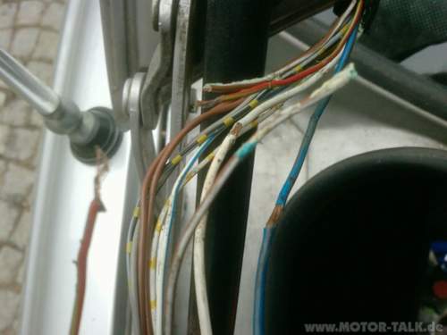

Ja, es kann sein, das es da so wie auf dem Bild aussieht. Das würde dann alles erklären. Ich bin nur ein wenig durcheinander gekommen, weil erst von einem Cpmpact die rede war. Habe aber vorhin erst gesehen das du gar keinen Compact hast. Das solltet ihr immer mit angeben, wenn ihr euch an einen Thread drann hängt.
Also, schwarzen schutzschlauch aufmachen, die Kabel checken, wenn nötig wieder zusammen machen, dann wieder gut isolieren

Das ist ja echt ein Klasse Kabelsalat.
Na dann werde ich da wohl auch mal reinschauen müssen.
Und hoffentlich geht dann wieder alles.
Danke für das Bild
