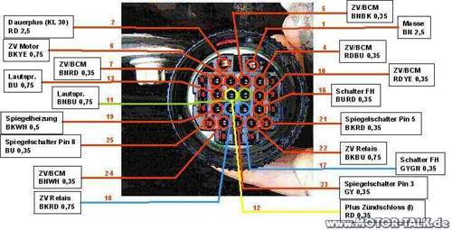

kann mir jemand sagen ob die ZV am türstecker minus- oder plusgesteuert ist?
und welche leitung ist beim aufschließen gesteuert?
mfg.
Tuersteckerbelegung-corsac-47894
Moin,
dem Schaltplan zufolge würde ich sagen, dass zum aufschließen die Ader 6 benötigt wird. Jedenfalls bei den Vordertüren. Eigentlich müsste auch alles Plusgesteuert sein, da das ganze nachdem Motor über die Ruhestellung (Öffnerkonatkt) der nicht angesteuerten Relais direkt auf Masse geht.
