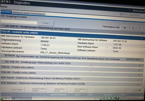

Im Anhang mal die Fehler, die ein Bekannter vom Bekannten nun doch auslesen konnte....
Mercedes (die eine Werkstatt) hat mich also doch angelogen - sie haben den gleichen Fehler sicher gesehen und wieder gelöscht...aber mir was anderes erzählt....
Ich habe mehrere Fehler im System gesehen, welche die einfach mal da waren und gespeichert sind und auch aktuelle.
1 x Dach....ist mir nicht mal aufgefallen...scheint wohl die Lampe kaputt zu sein im Fond...Tür auf und tatsächlich Licht bleibt aus. Denke mal ist nur das Lämpchen - muss also das ganze Ding abnehmen (und nichts kaputt machen.....) und die Lampe tauschen.
Zudem gab es ein paar abgespeicherte Fehler, die mich ein wenig beunruhigt haben...
Einer war: DISTRONIC PLUS - Sensor dejustiert.
Frage von Mech kam: hat der Wagen einen Unfall gehabt?
Ich:
Laut Verkäufer nein, aber der Vorbesitzer war im Gelände unterwegs....kann es davon kommen?
Er: vielleicht.
Ist nur ein abgespeicherter Fehler, das da mal etwas war - ob das für 1 Sekunde war oder länger und behoben werden musste konnte er nicht einsehen/sagen.
Jetzt bin ich echt verwirrt und ein bisschen nervös....das ganze ist echt zum kotzen.
Es gab noch andere gespeicherte Fehler....aber eher Kleinkram laut MB Mech.

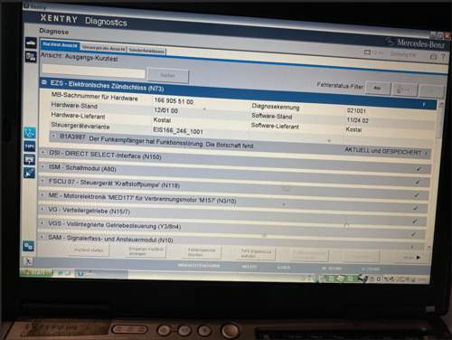

@Balmer und für dich:

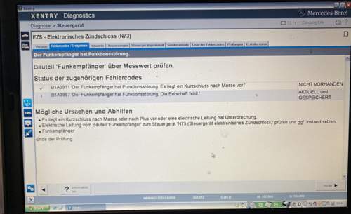

Meldung elektronisches Zündschluss....
Laut MB Mech ist es sicherlich kein Kabel ("würde mich stark wundern wenn da ein Kabel defekt wäre"😉 sondern das Zündschloss. Also das Ding einmal wechseln, dann sollte alles wieder laufen....
So, bin gespannt auf deine (eure) Meinungen....
Das Zündschloss würde ich, da sehr teuer, als letztes Tauschen. (Das kann auch nur MB wegen FBS3 Inbetriebnahme= Diebstahlschutz)
Anfangen mit der Fehlersuche würde ich auf der anderen Seite.
Sprich folgender Maßen:
1. Antenne, diese befindet sich bei deinem in der Frontscheibe vorne Rechts im unteren Bereich . (Und nicht wie oben beschrieben hinten, dort sind nur Radio,TV usw.)
Ist da Optisch alles ok dann weiter zu
2. Antennenmodul/verstärker, dieses befindet sich hinter dem Handschuhfach unweit unterhalb der Antenne.
Kabel von der Antenne zum Antennenmodul Prüfen/messen
Versorgungsspannung prüfen/messen (Ggf Sicherung Prüfen)
Masse Prüfen/messen (Masse holt er sich übers Gehäuse mit der Schraube soweit ich mich erinnere)
Ist das alles ok dann weiter zu
3. Leitung vom Antennenmodul zum Zündschloss prüfen/messen
Ist auch diese In Ordnung
4. Antennenmodul erneuern
Und erst wenn all das keine Abhilfe gab
5. Zündschloss erneuern.
(Nur logisch das mit Abstand teuerste mit allen Mitteln aus zu schließen)
Wo sich was befindet ist doch weiter oben schon alles beschrieben!
Also der Sensor ist schon dejustiert wenn dir auf dem Parkplatz jemand leicht gegen die Stoßstange fährt.
Im zu sehenden Xentry ist in den Istwerten der Fehler in ° an gegeben und auch die Korrektur beschrieben. Dann findet man das genaue Verstellmaß, sowie die jeweilige Einstellschraube und richtige Drehrichtung.
DTR funktioniert auch mit verstelltem Sensor (aber nicht mehr an einer Gabelung), bei mir aktuell -0,64° horizontal. Das steht auch drin wenn der Fehler nicht als aktuell angezeigt wird. D. h. auch bei alten DTR-Fehlern immer nach der Abweichung schauen. Fehler ist nicht aktuell - müssen wir nicht schauen, das ist bei diesem System definitiv falsch und zeugt von absoluter Unwissenheit über das System😕😕😕.
An o. g. Gabelung kann ich das provozieren, hier bremst das Auto nicht wenn ein Hinderniss im Stau auftaucht, sondern beschleunigt!!! So dass ich hier immer selbst bremse. Muss ich demnächst unbedingt mal abstellen.
Dann würde ich als nächstes Leitung von der Antenne zum EZS durchmessen. Wenn man dem Pfad in Xenty folgt findet man die Prüfwerte.
Den Türschalter kann man ebenfalls über die Diagnose prüfen, wenn sich da nichts tut dann erst mal die Kontaktstelle in der A-Säule anschauen. Im Zweifelsfalle den Schalter tauschen. Ist das dann alles o. k. dann bleibt nur noch der EZS.
