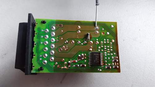

einfach die Platine der ZV im Wasserkasten nachlöten.
Vermutlich wie auf dem Bild.
Gruß Arno
ZV

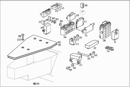

Hallo freezejbc,
beim W463.331 ist rechts vorne im Motorraum eine Box, die mit einem Blechdeckel dicht verschlossen ist. Darin sind die meisten Steuergeräte untergebracht. Das Relais / Steuergerät für die ZV ist das mit der Nummer 35 auf der Zeichnung.
Der Reparaturvorschlag von Arno klingt durchaus logisch und verfolgenswert.
LG Robert
Steuergerätebox W463331

inzwischen hab ich das Steuergerät ausgebaut (wie von Arno bereits in der ersten Antwort empfohlen) - aber da ich im Löten eine absolute Niete bin, hab ich das Ding zu einer Autoelektronik-Bude geschickt mit Bitte um Prüfung und Reparatur.
Letzte Woche kam das STG zurück, es wurde alles durchgemessen und geprüft, es gab keine kalte Lötstelle, jedoch sollen die Kontakte ziemlich von Rost und Grünspan befallen gewesen sein. Das wurde gereinigt.
Den Stecker (Gegenseite) habe ich nun ebenfalls mit Kontaktspray / Lappen / Messingbürste so gut ich konnte gereinigt, das STG wieder eingebaut, Stecker drauf, die Fahrzeugbatterie angeklemmt und siehe da: nix. Immer noch keine Reaktion vom Innenspiegel. Auch das Synchronisieren für FBS2 (zwei mal kurz hintereinander auf den Spiegel zielen und den Knopf am Schlüssel drücken, dann Zündung an) zeigt keine Wirkung.

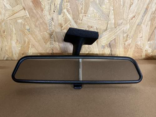

das sollte wohl eher an deinem IR Steuergerät liegen. Das gleiche habe ich auch an meinem G500 nur mit einer weiteren Folge, die Wegfahrsperre lässt sich nicht mehr deaktivieren....
Den Rückspiegel mit beiden Kontrolllampen gibt es für meinen G auch nicht mehr, habe jetzt einen Rückspiegel vom w124, letzte Baureihe neu gekauft, muss hier nur den Fuß umbauen und wahrscheinlich die Kabel umpinnen....

Bevor Dir das jemand nachmacht: Das klappt wahrscheinlich nur mit dem (recht seltenen) aufpreispflichtigen automatisch abblendendbarem Innenspiegel. Der Standard-Innenspiegel im W124 hatte bis zuletzt das kleine Hebelchen zum Abblenden an der Unterkante und garantiert keinen Platz, um im Inneren ein Kabel zu verlegen..
Moin,
mein Innenspiegel ist mechanisch,
von daher bin ich optimistisch.
Morgen weiß ich mehr und werde es auf jeden Fall auch hier kundtun.
Nur mit dieser Info kann ein Forum leben ??????
Keine Frage, kreative Lösungen brauchts immer. Aber ich frage mich gerade, welche Kabel Du da "umpinnen" möchtest? Ein Standardspiegel im W124 hat exakt 0 Kabel. Ich bin auf Deinen Lösungsasatz auf jeden Fall sehr gespannt!
Wieso Standard???
Ich habe einen Innenrückspiegel mit LED Rot/Grün gekauft. Also auch mit IR Empfänger, dann klappt es auch mit dem Nachbarn ????????????
