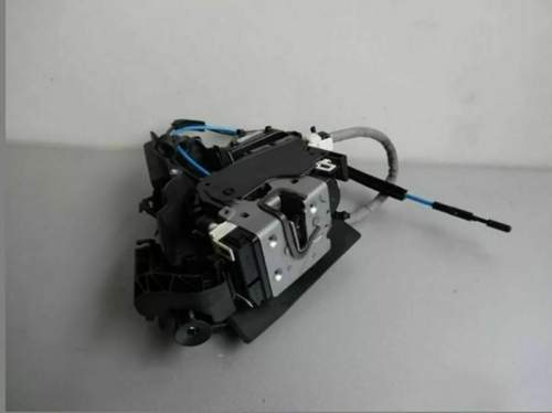

Ich habe das ZV Schloss heute gewechselt.
In einem anderen Forum gibt's es eine relativ gute Anleitung (einfach per Google zu finden).
Meine Anmerkungen/Ergänzungen:
Eine Schraubzwinge habe ich nicht benötigt. Den Nietdorn habe ich mit einem Durchschlag durchgeschlagen und dann mit einem neuen 6,5mm Bohrer die Nieten aufgebohrt. Geht relativ einfach.
In der Anleitung aus dem anderen Forum fehlt, dass man vor dem herausnehmen des genieteten Alublechs den Türgriff demontieren und die zwei Schrauben dahinter lösen muss.
Wenn man Nietmuttern verwendet, was ich auch empfehle, testen ob nach dem Einnieten die Schraube sauber in die Nietmutter geht.
Bei mir hat sich das Gewinde verzogen und ich habe es dann nachgeschnitten. Wenn man das nicht macht besteht die Gefahr, dass sich die Nietmutter anfängt zu drehen, da das Gewinde zu schwergängig ist. Warum sich bei mir das Gewinde so verzogen hat weiß ich nicht. Vielleicht liegt es einfach an der "billigen" Nietzange (ca. 60 Euro bei Amazon). Etwas anständiges kostet wohl mehr.

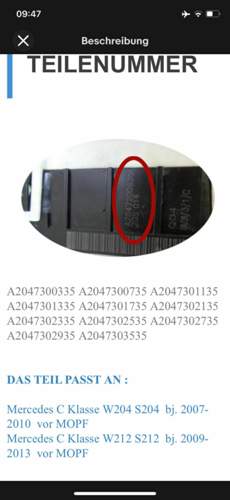

Ich denke, dass ist die richtige Teilenummer für BJ2010 ohne Keyless? Siehe Fotos.
VG Haso
Zum Beispiel, ja.

Teilenummer (zum Beispiel)
https://mercedes.7zap.com/.../

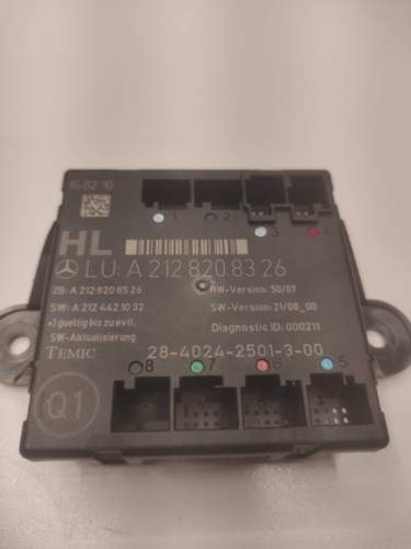

Jetzt werde ich mal dasTeil wechseln, siehe Foto.
Vielleicht ist dasTeil defekt.
Hat jemand noch ein Tipp was es sein könnte?
.jpg

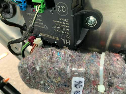

Kurz zur Info, Steuergerät hinten links ausgetauscht.
Jetzt funktioniert auf und zu.

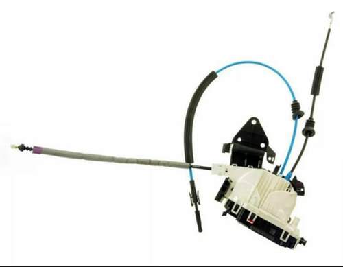

Habe das gleiche Problem hinten links. ZV geht zu aber nicht mehr auf, weder mit Schlüssel noch mit Taste. Habe das Türschloss gewechselt, geht immer noch zu, aber nicht auf. Höre beim Öffnen das Relais nicht klicken. Habe das Türsteuergerät ausgebaut und Lötstellen nachgelötet, ohne Erfolg. Ein Bauteil sieht komisch aus auf der Platine. Evtl. wechsle ich das Türsteuergerät von HR nach HL. Dann sollte der Fehler mit wandern, wenn es das Steuergerät ist. Sonst ist es evtl. noch ein Kabelbruch ?
Kann aber eigentlich nicht sein. Das Türsteuergerät hat CAN und Spannungsversorgung. Weiß jemand die Pinbelegung vom Türschloss ? Sind da 2 Motoren drin oder einer ? Vielleicht kaufe ich einfach mal eins von Schrotti. Sind nicht so teuer. A2128208326. Hat jemand Tips ?
