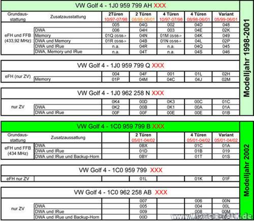

Hier die verschiedenen Farbcodes für die KSG.
Diese können nicht geändert werden.
Codieren kannst du nur Einzel oder Gesamttüröffnung, Autoverriegelung,Hupton und Blinken beim ver und/oder entriegeln und die Innenraumüberwachung.
Du kannst ein KSG vom 2türer auch für 4 Türer nehmen und umcodieren, hab ich auch gemacht
Farbcodekomfortsystembtl-20747
Also danach brauchte ich, wenn ichs recht überblicke das 045er.
Schickt mir jemand z.B. das 002, dann hab ich keine DWA und keine Innenraumüberwachung mehr, weils das Gerät nicht kann, hab ich das jetzt richtig verstanden.
Diese Farbcodes sind auf dem gerät nicht vorhanden, beim Auslesen kommen sie als 3-stellige Kennung, warum dann der Begriff Farbcodes - Hilfe - Deutschland deine Deutschen!
