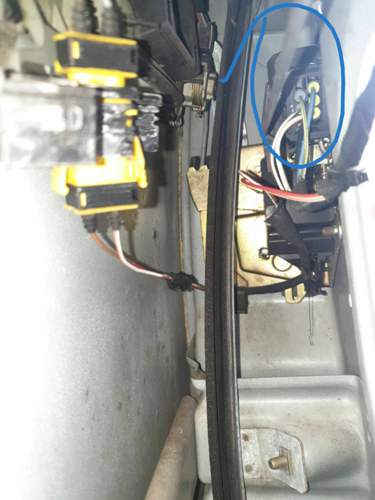

Guten Tag bei meinem 1994 Compact 316i geht seit einigen Tagen alle Türen bis auf die Beifahrertür auf sobald ich die Fahrertür aufsperre. Wenn ich aber die Beifahrertür aufsperre geht nur die Tür selbst auf.
Ebenso habe ich mir eine Funk ZV nachgerüstet diese sperrt nur meinen Tankdeckel sowie meine Heckklappe auf und zu die Fahrer und Beifahrertür bleiben auf der gleichen Position und lassen sich auch nur manuell öffnen und schließen.
Könnte es eventuell daran liegen das der Stellmotor der beiden Türen defekt ist? Bin momentan ziemlich ratlos wäre um jede Hilfe dankbar :/

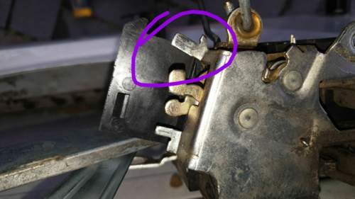

Ich habe das ganze Schloss entnommen und den Stellmotor entfernt
Hier kann man gut erkennen wieso der Stellmotor einfach nicht runtergehen wollte
Das Schloss auszubauen war ein wenig fummelig aber die Arbeit ist es Wert 🙂
Das hält den Stellmotor nicht fest,da wird er nur aufgeschoben.....warum und vorallem wie man das Ding so verbogen bekommt,ist mir allerdings ein Rätsel.....

Genau, da wird der aufgeschoben bzw. aufgesteckt und gehalten wird das durch die schwarze Plastikeinheit.
Ich habe die Stellmotoren der beiden vorderen Türen gewechselt das Problem ist behoben die Funk ZV öffnet nun alle Türen mit Tankdeckel und Heckklappe war ein wenig fummelig aber keine allzugroße Sache.
Ich danke euch 🙂

Ich hab zuerst die Klammer wieder gerade gebogen danach den Stellmotor eingehangen und das Schloss wieder eingebaut
Ziemlich aufwendig aber seit dem ich das repariert habe keine Mängel mehr 🙂
