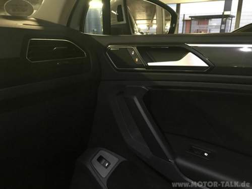

JWSK und ich haben ZV Taster Beifahrerseite nachgerüstet.
Ist dann über das Türsteuergerät codierbar.
2d3dc4e0-020e-4f9c-b534-2bbeeba5bd56
Und auch den Taster für den Kofferraum, wenn ich das richtig gesehen habe 😉
@MecsMecs schrieb am 30. Juli 2018 um 09:56:00 Uhr:
Ich dachte schon jemand schreibt, dass es Spiegelverkehrt ist. Aber wer hat schon ein Handschuhfach auf der Fahrerseite. 😁
Das hast du richtig gesehen. Dazu bedarf es aber eine Türverkleidung von Rechtslenker, weil man die Vertiefung für den Taster benötigt. Dann das Inlay tauschen, wegen nur einem FH Taster.
