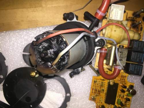

Ich bin gerade dabei einen Audi 80 zu restaurieren und habe folgendes festgestellt:
Die Batterie wurde zu schnell entladen im Stillstand des Fahrzeugs. Es flossen ca. 42 mA und nicht maximal 3 mA, wie es normal sein sollte bei dem Fahrzeug.
Die Suche ergab, dass der Strom über den Stromkreis floss, an dem die Zentralverriegelung, die auch z.B. die Türkontaktschalter und damit die Innenraumbeleuchtung übernimmt, angeschlossen ist.
Die Zentralverriegelung - ich wusste zunächst nicht, dass überhaupt eine eingebaut ist - hatte nicht funktioniert - auch nicht nach mehrmaliger Betätigung wie es nach langem Stillstand laut Bedienungsanleitung erforderlich ist.
Im Heck habe ich dann die Steuereinheit mit Pumpe der Zentralverriegelunng gefunden (ganz dick in einem Schaumstoffgehäuse verpackt) und ausgebaut.
Der maximale Ruhestrom von < 3 mA wurde sofort wieder erreicht.
Ich habe daher das Gehäuse der Pumpe auseinandergenommen und sofort gerochen dass hier etwas verkokelt ist. Die Elektronik hatte klare Spuren von Überhitzungen - schwarze Flecken.
Beim Versuch die Elektronik zu überprüfen und zu reparieren bin ich dann noch weiter gegangen und habe die Pumpe zerlegt - und siehe da! - der Elekromotor der Pumpe ist schon teilweise weggeschmolzen und völlig verkokelt siehe Bild. Nur gut, dass das ganze Fahrzeug dadurch nicht abgebrannt ist. Vermutlich hat einfach der Sauerstoff gefehlt für ein echtes Feuer - durch die extreme Verpackung in dem Schallschutzschaum.
Mein Fazit: auch wenn soche Teile noch gebraucht erhältlich sind, die vielleicht noch geringe Zeit funktionieren, so eine Feuerstelle baue ich mir nicht mehr ins Fahrzeug. Das ist im wahrsten Sinne brandgefährlich. Also raus mit dem Teil und auf die Komfortfunktionen verzichten. Es ist doch eh bald ein Oldtimer und auch deshalb ein tolles Auto, weil es noch so einfach ist - und funktioniert. Die Steuereinheit der Zentralverriegelung scheint aber eine brandgefährliches Design gewesen zu sein - aber auch kein Wunder wenn man Elektronik - offenbar nicht richtig abgesichert (1. Fehler!) - thermisch derart kapselt (2. Fehler!).
