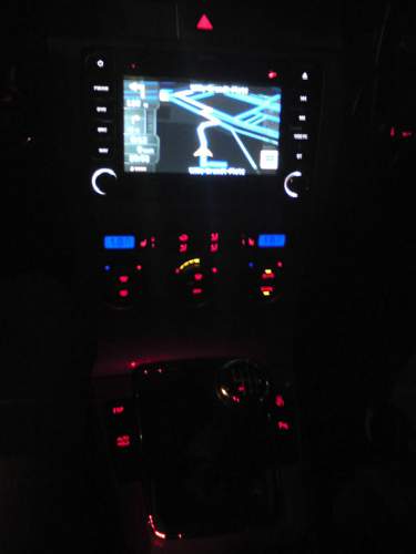

ZENEC NC2010 in VW Touran R-Line 2oo9:
www.pixum.de/slide/4365093
belaya smert
P.S. Das mit dem Video hab ich mal lieber gelassen, ohne richtige Kamera und Stativ kann man kein vernünftiges "Unboxing" machen. Ausserdem hättet ihr meinen Dialekt eh nicht verstanden :p
Evtl. mach ich morgen noch ein kleines Video von dem Menü / der Bedienung etc.

am 24. Juni 2009 um 19:36
Original geschrieben von mekkiblack
Danke für die Bildershow.Da ich auch einen Touran fahre,kann ich mir nun ein Bild machen.Die weiße Tastenbeleuchtung finde ich gar nicht mehr so schlecht,ich denke man gewöhnt sich dran.Hoffe,mein Zenec kommt nächste Woche...
Welches Baujahr?
Meine Tipps zum Touran:
- Die Medialink-Box hab ich in´s Handschufach gepackt, dafür hab ich einfach die Leuchte rausgenommen und die rechte obere Ecke der Aussparung mit einer Rundfeile ein klein wenig ausgefeilt, damit das Kabel nicht abgeklemmt wird. Schien mir die beste Lösung, da leicht zugänglich und trotzdem unsichtbar verbaut
- Den GPS-Empfänger hab ich unter das "Mittelfach" in eine der seitlichen "Nischen" geparkt und dort mit doppelseitigem Klebeband fixiert. So ist nur das Plastik vom Armaturenbrett drüber -> bester Empfang
- Das externe Mikro für die FSE hab ich mir gespart, da war mir die Kabelzieherei zu viel Stress.
- Der größte Aufwand war die Blende vom Radio zu entfernen, aber auch wenn´s knackt wie verrückt, da hilft nur eins ziehen...ziehen...ziehen. Ich hab einen Spatel von der Tönungsfolie zur Hilfe genommen um die Blende abzuhebeln.
Als Telefon ist im Moment MDA Basic von T-Mobile im Einsatz. Und auch wenn mir der "HIFI-Spezialist" in einem Elektro-Markt erzählen wollte, dass Windows Mobile mit so einem Navi niemals richtig funktionieren wird, klappt das trotzdem einwandfrei.
Die Geräte verbinden sich automatisch, die Übernahme der Kontakte funzt super schnell und auch das Telefonieren geht super.

Hi Leute...
heute habe ich das bisher einzige NC2010 meines ACR Dealers abgeholt und natürlich gleich eingebaut. Außereinem Torx-Schraubendreher ging das komplett Werkzeuglos uns schnell. Die KAbel konnte ich in meinem Passat recht leicht unterbringen.
Über die Bedienung hab ich ja schon geschrieben -> Top.
Weiße Tasten wären mir lieber gewesen, jetzt wo ich es nachts gesehen habe. (Siehe Pixs)
Probleme gibts noch mit der MFA. keine Anzeige im Display. Das Radio wird auch nicht erkannt von der MFA.
Die Helligkeit des Display ist über CAN auch nicht regelbar.
Wie kann ich prüfen ob der CAN-Bus Adapter funktioniert?
Grüßle
Dsc00170

NACHTRAG zum Thema CAN-Bus:
Im Touran ist voller Funktionsumfang gegeben -> Telefon via MFL, Lautstärke via MFL, Radioanzeige in der MFA, Navi-Pfeile in der MFA (verdammt, die hab ich vergessen zu fotografieren :eek:) und auch die Beleuchtung ist regulierbar. Wenn das Licht eingeschaltet wird, dimmt das Navi runter!

Original geschrieben von meick84
Großartige Bilder, belaya smert, vielen Dank!!!!!!!! Besonders die mit Beleuchtung in der Dunkelheit. Danke!!!
Wo sind denn da Bilder mit Beleuchtung in der Dunkelheit :confused:
Würde nämlich gerne sehen wie sich die weisse Beleuchtung so macht mit dem roten Rest. Vorzugsweise im Passat wenn jemand hat. Merci
am 24. Juni 2009 um 22:53
Meine Galerie (extern gehostet) hast du gesehen? Hier noch mal der Link:
Da findest du Dunkel-Aufnahmen, ziemlich am Schluss der Serie!
belaya smert
