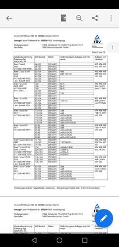

Weil es so in den Papieren steht bzw auch in den neuen Papieren von Ford.
Die Multilink gibt's dann nur für den Turnier. Schau dir die ABE oder ECE mal genau an. Auf Felgenoutlet findest du alle. Ich selber bin mit R3 oder Deutsches Alurad sowie Felgenoutlet in Kontakt und das Problem ist bekannt.
Zeig mir die COC vom 182 er! Bitte poste nur Informationen wo du 100%ig sicher bist. Ich glaube, dass ich da etwas besser informiert bin!!!

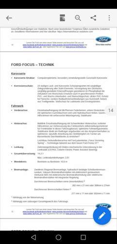

Bisher ist zu diesem Thema folgendes bekannt:
Turnier alle Ausführungen = Mehrlenkerachse
Schrägheck Vignale, Active (und ST?) = Mehrlenkerachse
Schrägheck Trend, C&C, ST-Line, Titanium = Verbundlenkerachse
Soll heißen, die Achse ist beim MK4 wohl an die Ausstattungslinie gekoppelt anstatt an den Motor.
Wobei ich nur wiederhole, was schon zig Mal hier im Forum geschrieben und für Fakt befunden wurde.
Hier die Fordauskunft
Screenshot-20190828-212834-com-adobe-reader

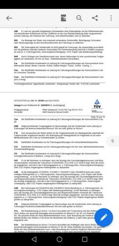

Die Felge hat nichts mit der verbauten Achse zu tun, es sei denn, sie hat nicht die geforderte Traglast.
Felgen, die identische Abmaße wie die Serienfelge haben, haben in der Regel eine ECE ( Felgenbreite, Duchmesser, Lochkreis und Einpresstiefe).

Mach das, es gibt in vielen ABE's die Unterscheidung der Achsen in Verbindung mit der Leistung des Motors. Wenn du dann eine Motorisierung mit der nicht genannten Achse hast, gilt die ABE halt nicht.
