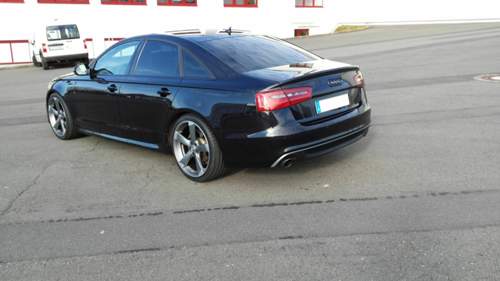

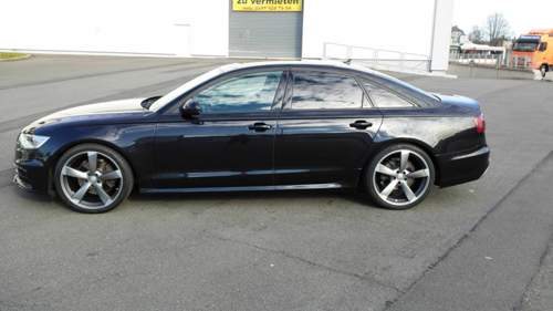

Hier meine neuen Rotor Design Felgen von SAT, 9x20 ET 35 mit 255 35er Reifen. Wollte keine Originalen haben, weil diese schmaler sind und sich die Reifenflanke bei einer 8,5er Breite kaum ziehen lässt und weil ich auf Distanzscheiben verzichten möchte. Die Räder sind nun fast bündig mit dem Kotflügel. Ach ja, die Originalen haben auch keine Konkavität, meine schon. Die ist zwar nicht mit der von den RS5 Rotor-Felgen vergleichbar, aber trotzdem besser als bei der Rotor-Felge vom A6, die kerzengerade steht.
Ich hatte vorher die Schmiedefelgen im Y-Design. Die waren auch schick, aber im Gesamtpaket finde ich die Rotor-Felgen besser.
20150307-153759
20150307-153811-neu
