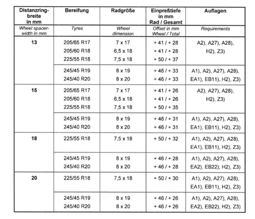

Glaube die Frage ist eher lässt man es eintragen oder nicht, auch wenn es vorgeschrieben ist ;-) bei mir sind es vorne 15mm und hinten 20mm je Rad. Alles eingetragen. War kein Problem. Ist aber eher das Maximum, was drauf geht mit den 872m
Hast du zufällig noch Bilder von vorne und hinten, wo man sieht wie die Räder stehen mit den Scheiben?
Überlege jetzt ob 15 oder 20mm hinten und ob ich für vorne überhaupt welche nehme.
Hinten 20mm pro Rad gehen problemlos. Vorne 15mm gerade so. Wenn du sichergehen willst, nimm 2x 10mm

Jetzt muss ich nochmal nachhaken. Hatte mir grad mal die H&R Spurplatten angeschaut, dort steht im Gutachten, dass eine Radabdeckung angebaut werden soll (diese kleinen schwarzen "Plastikverbreiterungen"😉 siehe Bilder anbei.
Auflagen: EA1 + EB11 bzw. EA2 + EB22
Hat dein Prüfer hierzu etwas gesagt?

Steht zwar da, hat aber nicht interessiert. Als Backup hatte ich mir von Amazon so karbonteile bestellt, die man von innen ankleben kann. Habe sie aber nicht gebraucht und direkt zurückgeschickt :-)
Das ist gut zu hören, ich werd dann auch mal mein Glück versuchen dass es nicht von Interesse ist.
Ist mir sowieso schleierhaft warum dass notwendig sein soll, die Radabdeckung ist auch ohne die Dinger mehr als gegeben.
