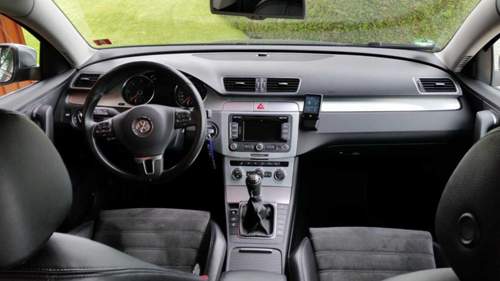

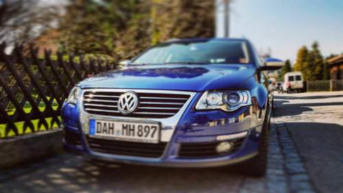

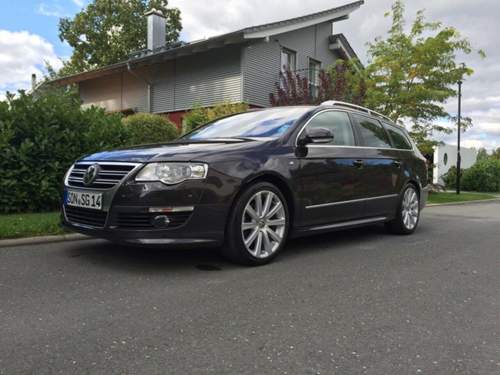

Lang her, das ich hier aktiv war. Irgendwann hat mich einfach der teils derbe unsachliche Cringe aufgeregt, weswegen eine recht lange Abstinenz folgte. Nun gut. Erfahrung gesammelt, hier mal ein kleiner Überblick wie es meinem Blauen so geht: Kurzum, GUT!

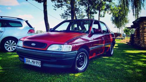

Das erste: Es kam Zuwachs! Ein 93er Escort Orion übernimmt im Winter das tägliche Fahrgeschäft. 🙂
Der Dicke hat inzwischen ein generalüberholtes Getriebe (alle Lager, eine Welle, Ölleitbleche, Synchronringe, Buchsen,...) inkl. B7 Getriebeglocke verbaut, da sich sonst das Pilotlager bei dieser Glocke immer wieder fressen und freischaukeln wird. (wartet ab, es trifft euch alle 😁) ~2800 Gelt
Die Schaltkulisse wurde komplett erneuert, bis auf die Seile kam alles neu; von der Lagerschale bis zum Hebel, Umlenkhebel vorne, Lagerung vorne (nun die aktuelle MQB).
Querlenker komplett, Motorlager (alle), Stabilager, Koppelstängchen, Radlager, Domlager, Spurstangen mit Axialgelenk: NEU! Dazu gabs über TK neue Scheinwerfer, Steinschläge sind schon hässlich, durch neue Revision sogar noch haltbarer (einen hatte ich sogar komplett auseinander, ETeile hab ich aufgehoben)
Neue Kofferraumtüllen, Anschlagspuffer und Plastik gabs auch noch. Auch die B7 Heckdeckelverkleidung sieht fein aus. Und eben diverse Verarbeitungsverbesserungen wurden vorgenommen (wenn schonmal offen ist.) - Momentan suche ich noch nach einem schwarzen Dachhimmel 🙂
In den nächsten Wochen vorm Winter kommt jetzt noch die Ölpumpe, eine komplett neue Hinterachse in Selbstbau (Edelstahl Hilfsträger, komplett neue Lenker,...) und eine Edelstahl AGA aus 1.4541 (rein der Haltbarkeit wegen). Fahrwerkstechnisch habe ich mich sehr ins Eibach - Bilstein B12 Pro-Kit verliebt, da kaum tiefer, kaum holprig und absolut langstreckentauglich. Erinnert mich sehr an das Standard-Sportfahrwerk des A6 (nicht S6).
An B7 Technik kommt in jedem Fall das flotte 315er und B7 Premium UHV (passend zum Tacho der nun endlich BAP kann 😁), 7N0 Gateway für Müdigkeitserkennung und FLA - eben FLA, OPS und Kleinigkeiten wie Batteriemanagement 3AB für die AGM, Golf 7 Türgriff- und Zuziehgriffbeleuchtung Original sowie ein verbesserter Luftfilterkasten und der endgütige Entfall des reudigen Papierfilters. Und beleuchtete Türgriffleisten in ALUUUU.
Ölwechsel steht kurz bevor, HU neu - was ein Klacks - und dann mal sehen, iwieweit ich mit B7 Umbau nächstes Jahr um die Zeit bin. Viel fehlt nichtmehr. Ach ja: 30Byte BNStg kommt noch. Für BCM fehlt mir momentan die Zeit. Zur LED Valeo-Lösung (kp wer das mitbekommen hat "LED-Mod für B6 Xenon Scheiwerfer "Implementierung" kann ich sagen: Es dauert noch. Rein Funktionell, technisch und elektromechanisch möglich, aber ein neuer Reflektor MUSS zwingend rein, da sonst das Gutachten aufgrund der hohen Vertikalstreuung nichts wird. Und es braucht neue Steuergeräte, die momentan auf dem Zeichenbrett liegen.
Momentanes Projekt: Zwitterschloss. Die Haptik des B6 Zündanlasschalters stört mich. Also, baue ich gerade aus einem B6 und einem B7 Schloss ein B6,5 Schloss. Einzige Schwierigkeit: das vom B7 ist teils mit Epoxydharz vergossen. Das RAUS ist nicht das Problem, aber das rein... 😁 Man muss immer schauen, das es nur da hinläuft, wo es hinein soll. Bericht folgt.
Schönes Wochenende - MICHI!
(Ach ja... B7 Handschuhfach is auch drinnen - Neu natürlich 🙄 )

Schick. Sieht aus wie meiner.
Aber was ist jetzt beim B7 Handschuhfach anders?

Die Dämpfungscharakteristik. Anstatt gedämpft Auf UND Zu gehts nurnoch gedämpft AUF.
Das erspart das Armbrechen beim Zumachen. 😉

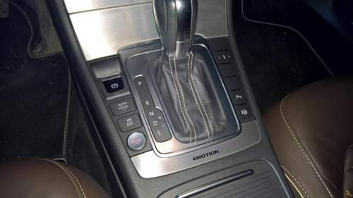

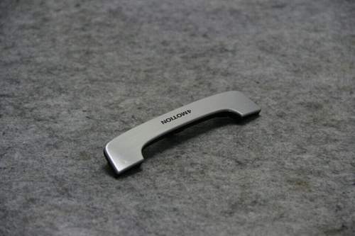

Ein VW Passat B6 4 Motion, hat dieser einen 4 Motion Schriftzug oberhalb des Ganghebels?
In einer bestimmten Ausstattungslinie?
ich habe nix gefunden, scheint so das es im Passat B6 es nicht gibt
im Passat B7, wie bei mir gibt es aber eine Blende oder einfach unter das Auto schauen, ob hinten noch Gelenkwellen verbaut sind 🙂
Wp-20180917-18-43-36-pro
Art3aa863324cpd4-1
Im B6 stehts entweder auf dem Schaltknauf oder auf der Chromblende neben dem DSG-Wählhebel

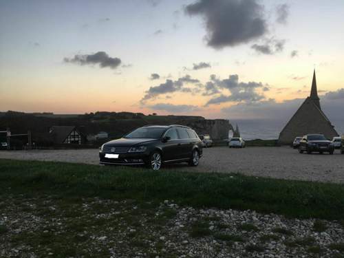

Vor zwei Wochen mit dem B7 am Atlantik!
001
Die B6 machen sich langsam rar 😮
@leon93 sehr schönes Bild! Wo genau war das?

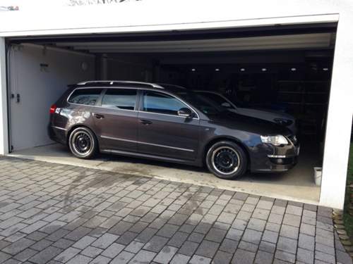

@vwpassat1.9tdi wie bekommst du denn die Autos quer so in die Garage? 🙂
