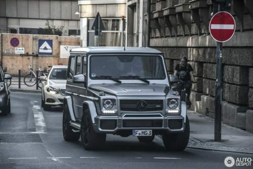

Hier mal ein Bild ohne Halterung vorne:
42f5e91d-c46e-467d-adb3-f6a32e5037b9

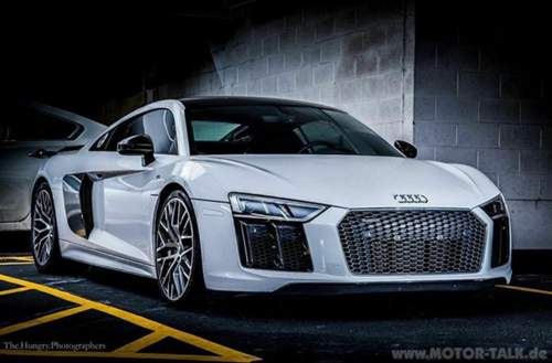

Ich habe bei meinem ein 40er Kennzeichen, ist zwar nicht sehr klein, sieht aber OK aus. Allerdings ohne Halterung, nur Kennzeichen.
Habe mal zwei Fotos angehängt, wie das 40er Kennzeichen aussieht.
Ich denke so mache ich das auch. Hab auch 40er. 🙂
78df0770-5cb4-458a-8613-a8a1574dc9c9
