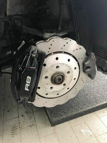

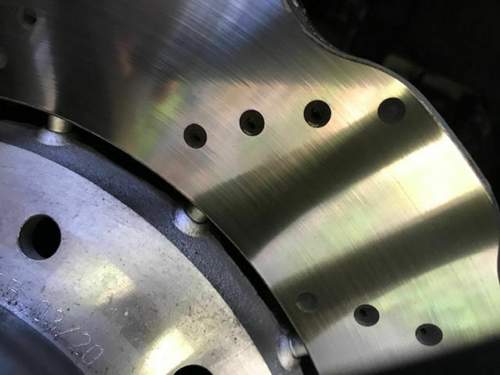

Hallo Gemeinde,
ich habe seit geraumer Zeit folgendes Problem:
Nach Tausch der Original Bremsscheiben (runde nicht gewellte) vorne und hinten mit Belägen und ruhiger Fahrweise haben sich beide linken Bremsscheiben nach ca 2000km verzogen. Diese wurden vermessen und waren tatsächlich verzogen, meine Vermutung war, dass ich nach einer Autobahnfahrt die linke Seite in der Wachbox zuerst gereinigt habe und durch den thermische Unterschied der Verzug der Bremsscheiben verursacht habe. NICHT durch die Fahrweise.
Daraufhin habe ich alle vier Bremsscheiben durch die neuere Version (gewellte) ersetzen lassen.
So jetzt nach ca. 2000Km hane ich das gleiche Problem und konnte feststellen das die linken Scheiben wesentlich mehr belastet sind da ich den Wagen jetez nach 1500km erstmals nicht gewaschen habe sieht mann DEUTLICH mehr Bremsstaub auf den linken Räder, zudem hane ich festgestellt, dass die linken Scheiben immer heiß sind und wahrscheinlich daher der Verschleiß und Verzug der Scheiben rührt.
So jetzt die Frage ich muss die technisch verstehen warum die linke Seite wahrscheinlich einen höheren Bremsdruck, schon anfangs aufbaut. Sonst kann ich mir den Verschleiß nicht erklären??
Gibt es zwei unterschiedliche Bremskreise, links, rechts und werden die unterschiedlich angesteuert??
Wo kann der Fehler liegen??
Wer hat Ideen???
Vielen DANK für Hinweise

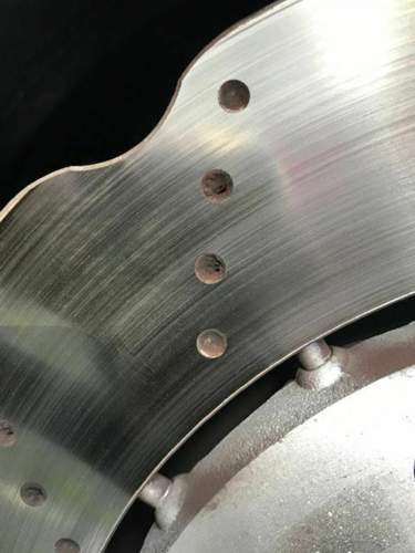

Bilder Bremsstaub u. Löcher Vergleich links /rechts
Felge vorne links Bremsstaub ca 15ookm
Löcher Vorne Links nach ca 2000km
Löcher vorne rechts nach ca. 2000km
+2

Kann das daran liegen, dass die Löcher auf beiden Seiten die gleiche Form / Verlauf haben und die einen mit und die anderen gegen die Drehrichtung drehen? Oder hat der R8 Scheiben links / rechts unterschiedlich...?
@INgolaner schrieb am 4. Oktober 2020 um 01:44:47 Uhr:

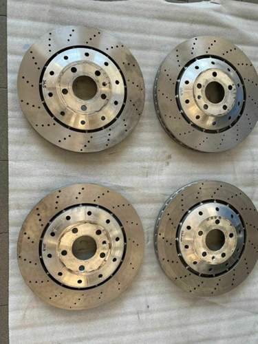

Erstmal danke für den Gedankengang, aber die Scheiben sind gleichmäßig gelocht, siehe Bild
Scheiben alt rund R8

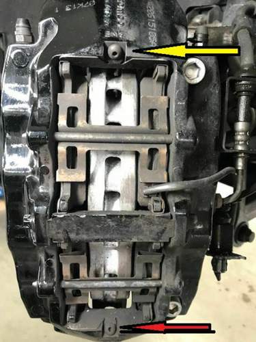

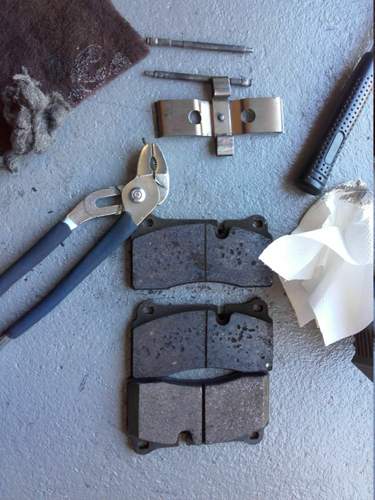

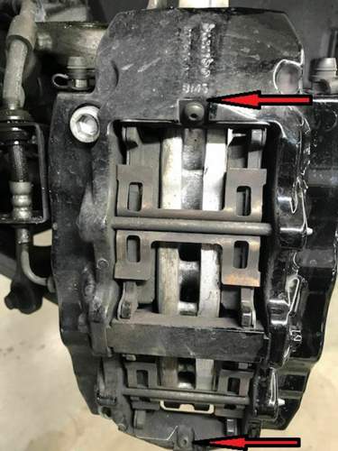

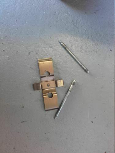

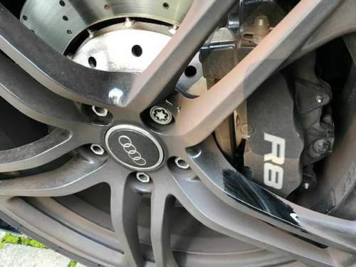

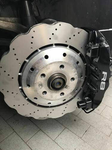

Hier ein Update vom Problem:
--Linke Räder sind schwergängiger als rechte (hinten mehr als vorne), aber nicht übermäßig!!
-- Bremssattel vorne Rechts Bild 2, Bremsbeläge lassen sich leicht zurück drücken, keine Korrosion an den Blechen zu sehen.
-- Bild 1 Bremssattel links, freigängig, Bleche ohne Korrosion, Beläge lassen sich leicht zurück drücken.
Fazit: Bleche nicht korridiert, Fehler muss wo anders liegen. Fahrzeug wurde nie im Winter bewegt.
Anscheindend ist es ein bekanntes Problem bei den ersten R8 Baujahren, dass bei heißen Bremsen sich Toleranzen in den Bremssätteln negativ auswirken und es dazu zu den o.g Problemen kommen kann.
Wir suchen weiter, Software scheidet wahrscheinlich aus, ich denke da klemmt bei heißen Bremsen ein Kolben.
Bremssattel-vo-rechts
Bremssattel-vo-inks-bleche
