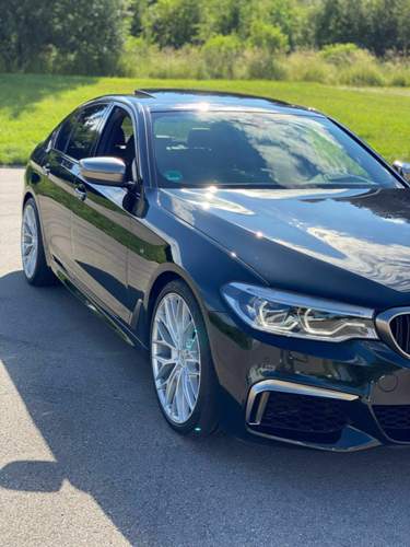

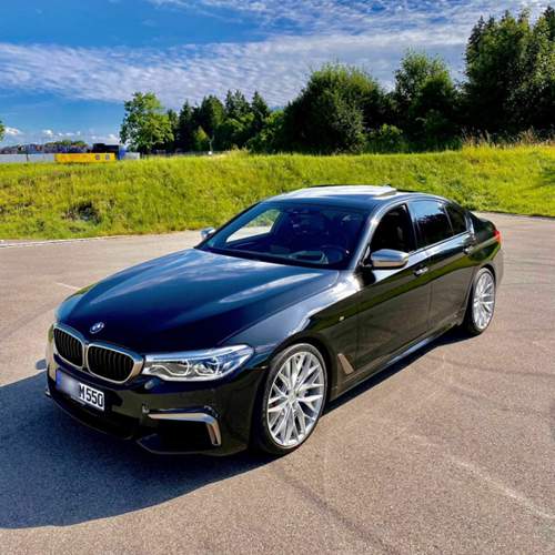

Hier mal ein Bild von meinem alten M550i.

Sind das DOTZ Suzuka? Welche Dimensionen und ET haben die Felgen? Sehen gut aus.

Nein, dürften die Yido Performance YP3 in 20" sein.
ET und Breite lässt sich anhand der Bilder nicht erkennen, ich vermute aber 8,5x20 ET35 und 10x20 ET35.
Danke für die Info! Ich sehe gerade, dass die Info vom Besitzer schon den Beitrag über mir kam. Das hat sich wohl überschnitten.😉
Da bin ich ja dann auf die Auflösung bzgl. der Dimensionen gespannt. Die dürften auch auf dem M340i passen.
Ja sind die Yido YP3.
VA: 8,5x20 ET30 (ET35 geht nur mit Spurplatten wegen der Bremse)
Ha: 10x20 ET35
Die passen dann auch auf dem M340i. Danke für die Info!
