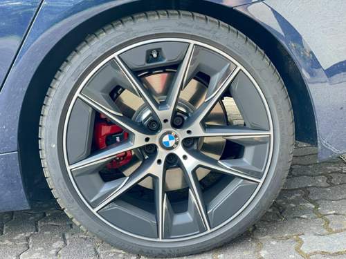

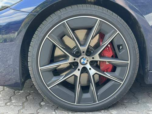

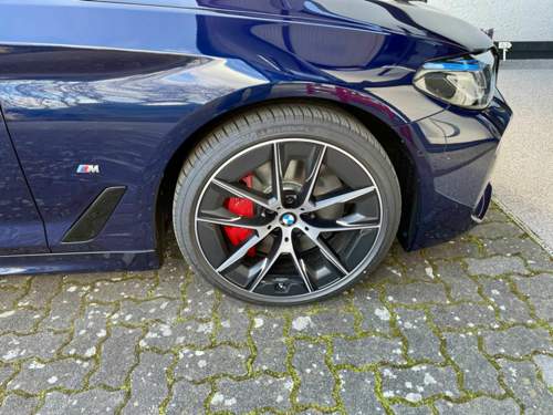

Meiner jetzt auf Sommerreifen.
Auto: G31 520d xDrive
Felgentyp: 668M
Reifengröße VA: 245/35R20
Reifengröße HA: 275/30R20
Reifenhersteller: Michelin Pilot Sport

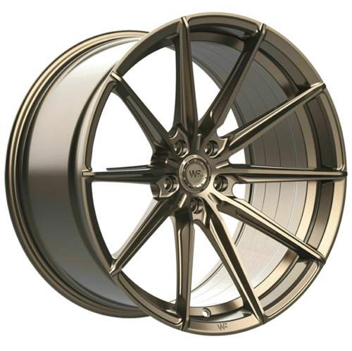

Die kommen im März :-) Wheelforce 9.5 und 10.5x20
Welche ET haben die Felgen ?
28 und 42

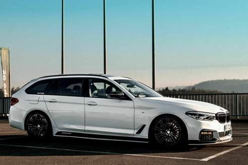

@HGx3 schrieb am 26. März 2021 um 18:35:40 Uhr:
Klassische BMW Felgen Steyling 729i 20" 🙂
