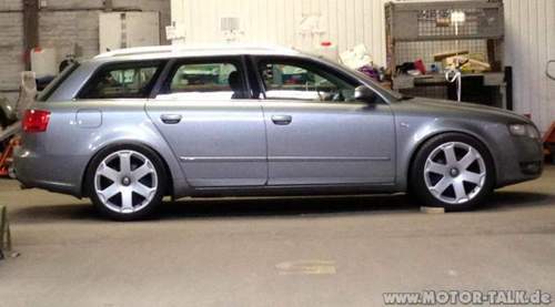

Ich fahre einen A4 B7 Avant mit S-Line Sportfahrwerk und habe seit längerem die Avus S4 8x18 ET45 Felgen liegen. Wollte sie mir immer schon aufs Auto ziehen, aber mir war die Optik zu schmal ohne Spurplatten. Am Auto wollte ich allerdings auch nicht groß was machen. Dafür habe ich noch ein anderes „Spielzeug“.;-) Nur Felgen rauf und gut is. Tja, jetzt bin ich doch am überlegen, die Felgen aufs Auto zu machen, weil ich die Originalen 17 Zöller im Sommer nicht mehr sehen kann. Fährt jemand hier im Forum auch die S4 Felgen vom B7 in 8x18 ET45 mit Spurplatten und könnte mal ein, zwei Bilder online stellen? Würde gerne mal sehen, wie es aussieht oder könntet ihr mir sagen, welche Spurplatten ich bei mir drauf machen müsste, damit die Felgen schön weit rauskommen, aber im erlaubten Rahmen. Mit erlaubten Rahmen meine ich, ohne was wegschneiden, Radhauskante ziehen etc..
Wäre super Klasse.
Anbei noch ein Bild von den Felgen. Stehen leider nur vor dem Auto. So tief ist er dann doch nicht.;-)
Vielen Dank im Voraus
MfG
Andreas
PS: Falls das Thema hier falsch ist, bitte kurze Info oder verschieben. Wusste nicht, wo ich meine Anfrage sonst reinstellen sollte. Danke!

nimm vorn 12mm und hinten 15mm-20mm.

ich habe zwar nicht die gesuchten Felgen aber meine sind 8x18 ET 43 und ich habe vorne je Rad 10mm und hinten je Rad 15mm Spurplatten drauf.
Bilder in meinem Profil
Evtl hilft es Dir etwas weiter.

ich fahre die Avus S4 Felgen 8x18 auf dem B7 und habe mir damals 20mm Platten pro Seite von H&R bestellt.
Hatte die Platten nur einen Tag montiert weils sch...e aussieht. Man sieht von hinten immer das künstlich nachgeholfen wurde. Das sieht für mich schon nach Fusseltuning aus. Fahre die Räder im Sommer nun original in ET43 weil es halt original ist und einfach so gehört.
Wenn, würde ich nur 10mm pro Seite vorschlagen.

20mm je Rad ist auch einfach zuviel des guten.
Kann mir gut vorstellen das es so recht plump und übertrieben ausgesehen hat.
Vorne 10 - 12mm und hinten 15 - 20 mm je Rad ist denke ich noch recht dezent und dann sieht das auch gut aus.
Original ET 43 steht einfach zu weit innen, zumindest meiner Meinung nach. Da wirken die Felgen gar nicht richtig.

1. Verändert sich das Fahrverhalten extrem bei der Verwendung von 12mm Spurplatten vorne und 15 mm Spurplatten hinten?
2. Wie sieht es mit der Eintragung aus? Ja, ich weiß, eintragen lassen muss ich sie. Ich meine, ist das eine normale Einzelabnahme und wie sieht es bei den Felgen aus?
@998testastretta
Wie ist es bei dir mit den Felgen abgelaufen? Hattest du ein Gutachten von Audi?
3. Muss ich nach dem montieren der Spurplatten zur Achsvermessung?

zu 1.
Vom Fahrverhalten liegt man in Kurven halt etwas besser in der Spur, die eine oder andere Kurve kann man evtl mal etwas flotter nehmen. Negatives hab ich bis jetzt nicht durch die Verbreiterung festgestellt. Mir gings aber ums optische dabei.
zu 2.
Bei mir stehen die Felgen 8x18 ET 43 schon im COC Papier. Dadurch musste nichts eingetragen werden was die Felgen selbst betriftt. Sind deine die originalen 8E0 601 025 L Z17 ? Dann musst mal schauen ob das so im COC Papier steht. Ansonsten zur Eintragung hier die Traglastbescheinigung
Sind sie nicht Original müsstest du ein Gutachten zu den Felgen des Herstellers haben.
Die Spurplatten (H&R bei mir, Gutachten dabei) wurden direkt problemlos vom TÜV eingetragen. Das hat keine 10 Minuten gedauert. Kostete irgendwas bei 26 Euro glaub ich.
zu 3.
Es wurde keine Achsvermessung gemacht, hab auch keine Probleme das was "krumm" läuft oder Reifen nicht gleichmässig abgefahren werden.
Wenns fertig ist wollen wir Bilder sehen ;-)
