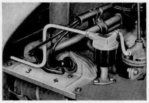

VW hatte da einen fest stehenen Filter an Metalleitungen verbaut wenn ich das richtig sehe.
Was da heute nachträglich eingebastelt wird sind 1,20€ Plastikfilter aus China.
Die verbiegen wenn sie warm werden,die platzen auch gerne mal auf an den Nahtstellen wenn die 7 jährigen Kinder die sie gebaut haben nicht aufgepasst haben.
Dazu kommt dann die "unfähigkeit " der Einbauer.Die legen diese Filter gerne so das sie wackel könne.Scheuern also irgendwann durch .Oder sie legen sie gleich mit längeren Schläuchen auf die Vorwärmung das sie direkt durchschmoren wenn der Bug mal heiß gefahren wird.
Benzin kommt aber nicht auf die Strasse bei sowas,es verbrennt ja frei im Motorraum. ;) (Das war mal wieder Irinie falles es nicht alle verstehen.)
Es wurde dann gezündet durch Verteilerkappen mit Riss wo gelegentlich mal ein Funke flitzen geht.Oder durch einen glühenden Auspuff.(Das war ernst)
Aber jeder wie er mag,man sollte nur mal nachdenken wenn man so eine Brandbombe..äh..Benzinfilter im Motorraum verbaut.
Und ja,ich steh dazu: Im Motoraum hat beim Käfer so ein Plastikmist nichts zu suchen.

Zum Bezinfilter:
Die von VW (nachträglich)verbauten saßen im Motorraum (siehe Anhang), in der Saugleitung. Erst später ist man bei VW dazu übergegangen die Filter unter den Tank zu verbauen.
Beim 1200 ab MJ´76 und 1303 im MJ´73.
Kraftstofffilter-um-1957
Kraftstoffilter-um-1967

Bopp19 ja ist serrienmössig im motorraum ich lasse ihn auch dort
Hängt euch nicht so an dem Filter auf. Es ist letztlich Geschmackssache, wie eigl. alles. Der TE wurde darauf hingewiesen, dass eine gewisse Brandgefahr von dem Filter an der Stelle ausgeht und der Großteil an Verunreinigungen durch die Pumpe gefiltert wurde. Jetzt liegt es an ihm, ob er den Filter verlegen will, oder nicht.
Es ist auch nicht "unsachkundig" zu erwähnen, dass jede Schelle an einer Benzinleitung die Wahrscheinlichkeit eines Lecks erhöht. Wenn man es dann dennoch gerne machen möchte, ist das eigenes Risiko. VW hat es damals auch in den Motorraum gelegt.
