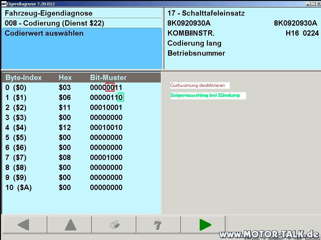

Hallo Leute,
habe bei mir in der Bedienungsanleitung gelesen, dass beim Starten der Drehzahl- und Tachozeiger ausschlagen sollen.
bei meinem A4 ist das nicht der Fall. Funktioniert das bei euch??
Danke

Eine bis zwei Seiten nach vorne blättern, dann findest Du, dass was Du suchst. (Anhang in einem Post)
so Instrumentenkalibrierung -so nennt Audi das wohl- wurde auch bei mir freigeschaltet... KLASSE :-))
DAnke nochmal an dieser STelle an Scotty18 für die Info.

Habe es bei meinem selber gemacht, aber wenn Du deinem 🙂, den Anhang, den ich mal reingestellt habe in die Hand drückst, und ihn darum bittest diesen in der Eigendiagnose schnell zu ändern, denke ich mit einem 5er in die Trinkgeldkasse ist es erledigt.
Codierung
habe gestern meinem :-) den Anhang in die Hand gedrückt aber er hat es nicht hinbekommen :-(
Kann man da irgend etwas falsch machen? Angeblich stellt sich der Wert immer wieder zurück.

Hat mein Freundlicher heute Vormittag "so nebenbei" freigeschaltet. Er muss die Änderung in der Fußzeile der Codierung bestätigen.....
Aber einige Freundliche stellen sich an....ich habe zuvor ein Audi Zentrum 6 KM weiter besucht...gehört zur selben Gruppe und die wollten die Codierung absolut nicht anfassen....

vielen dank für die codierung, mein händler hätte ohne diesen abdruck nicht gewusst, wie man den zeigerausschlag aktiviert.
ist eine schöne spielerei, das einzige was nervt, das meine frau beim motorstarten noch schneller die augen verdreht und mein blödes gegrinse nicht verstehen kann.
