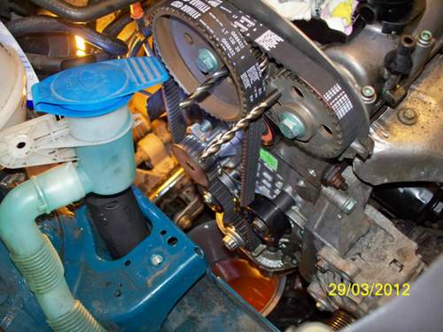

Brauche dringend Hilfe!!!!! Habe einen Caddy III zu bearbeiten. Bj. 2005 1.4 75PS Typ 2KBDA2. KBA ist 0603 / 084(00A0).

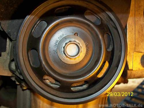

Bin also fast fertig mit dem Guten Stück und muss nun noch den Zahnriemen wechseln. Besser gesagt beide Riemen- den kurzen für beide Nockenwellen und den Langen von der Kurbelwelle. So und nun zu meiner Frage. Ich finde - ihr mögt lachen - keine 0 OT makierungen weder auf der einen noch auf der anderen Riemenscheibe der Nockenwellen noch auf der der Kurbelwelle. Wie geht das und was ist sonst noch zu beachten. Wie mit den beiden Spannern wo und wie -welche Spannung wann.
Wer Kann helfen...... dringend... Bitte nur Fachkunde auskünfte.

Hab da paar Fotos und ne Anleitung .

Moin,moin, wollt nur nochmal Dank sagen !!! Caddy schnorpst und tut das was er soll. Nur .......SEHR wichtig!
Vielzahn Bolzen der Riemenscheibe nicht 19mm sondern 22mm !
Achja und zwei Bohrer tatens dann auch.

1. Die Spannrollen besitzen soweit ich gesehen habe einen Exzenter. Falls dem so ist, woran erkenne ich die richtige Spannung des Zahnriemens?
2. Ich habe zwei unterschiedliche Anzugsdrehmomente von der 21er Vielzahnschraube der Kurbelwelle/ Zahnriemenrad gefunden, 1 x 90Nm + 90° oder 1 x 150Nm + 180°. Welche Drehmomente sind nun richtig?
3. Muss die 21er Vielzahnschraube hierbei erneuert werden? Wenn es sich um eine Dehnschraube handelt, und dies dürfte der Fall sein wegen dem gewissen Dehnungsgrad!
