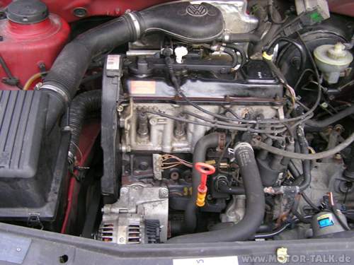

MKB siehe Fotos:
Die Fotos sind von einem AAM.
P2042310
P2042317
P2042318

Original geschrieben von quali
MKB siehe Fotos:
Dieser Aufkleber ist bei mir nicht vorhanden. Habe den Zahnriemen gerade mit meinen Laienhaften Augen begutachtet und muss sagen das er für mich garnicht wie 10 Jahre aussieht. Er ist nicht Porös hat keine Franzen dran keine Risse die Zacken sehen alle sehr gut aus und die Schrift ist ein Conti sieht fast wie ein neuer aus.Kann das sein das wenn er wirklich so Alt sein soll das er Neuwertig aussieht? Das Problem mit dem Lich ist geklärt es war eine Sicherung kaputt neue rein und alles leuchtete wieder.

hast doch tipps bekommen ... oder willste eine anleitung ...
findet sich hier auch ... ansonsten pack ich meine bildchen rein ...
mach mal nen bild von deinem riemen .. und guck ob du nen conti aufkleber hast ...
klebt auch a oder b saeule manchmal ...vlt ist der schon neu
haste klima ? ... waere wichtig wenn du die anderen riemen mitwechselst...
