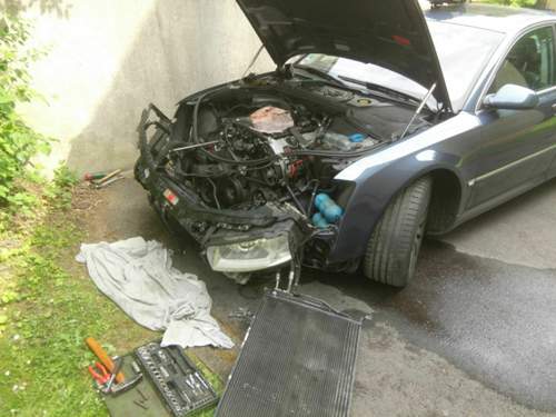

Also Servicestellung für ZR Wechsel kann ich nicht empfehlen. Auch sieht der Reperaturleitfaden vor den Schloßträger zu demontieren und ich muss sagen das ist dann echt viel einfacher.
Klimaanlage braucht nicht entleert zu werden, man kann den Kondensator am Fahrzeug lassen, hab dir unten mal nen Foto gemacht wie ich es bei meinem ZR Wechsel gemacht habe. Einfach den Kondensator mit was geeignetem Festbinden so das nicht ganze zeit zug auf den Schläuchen ist.
gz
Img-20160114-wa0001

Am schlossträger hängt ja alles mit dranne scheinwerfer etc, wenn der ab ist sieht es so aus wie auf dem Foto bei mir... ich hatte aber keine Lust die klimaanlage abzusaugen und wieder zu befüllen und noch Dichtungen daher korrekterweise an den Leitungen zu erneuern. Deshalb als erstes wenn die stoßstange ab ist eben den klimakondensator losschrauben ( sind nur 2 schrauben) und zur Seite hängen. Hat überhaupt nicht gestört und arbeit gespart.

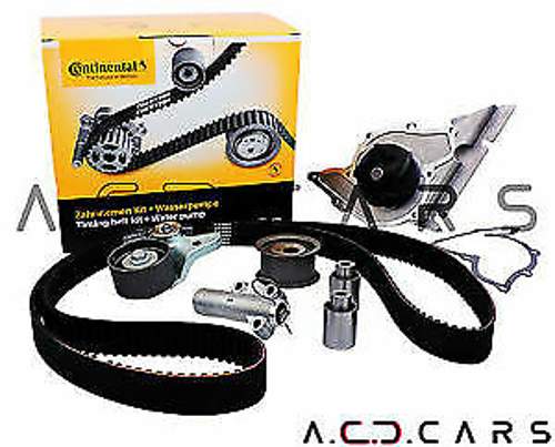

Was meiner Meiner Meinung nach erneuert werden sollte:
- zahnriemen
- Zahnriemen spannrollen (2 Stück)
- Spanndämpfereinheit für zahnriemen
- beruhigungsrolle zahnriemen
- Wasserpumpe
- Thermostat
- Keilrippenriemen
Bei rollen des keilriemen muss man prüfen und nach Bedarf austauschen. Bei mir War zbs die spannrolle des keilriemen schon stark verschlissen und kam daher neu.

Welche Teilenummer hat die "Beruhigungsrolle" ? Habe davon noch nichts gehört.
Beim Keilrippenriemen gibt es auch einen Riemenspanner 077 903 133F. Den auch erneuern?
Gerd
Hier in dem Kit siehst du die... das sind die beiden kleinen rollen in der Mitte, der BFM hat davon aber nur eine verbaut.
Und ja die 077 903 133F ist die spannrolle vom keilriemen, die hatte ich auch erneuert.
-35
Mach es doch wie in meiner Aufstellung im verlinkten Beitag, darin sind alle beweglichen Teilebezüglich Zahnriemen und Keilrippenriemen beinhaltet, inkl. Thermostat & Wasserpumpe.

Gehört die kleine Beruhigungsrolle zum Zahnriemenkit? Falls ja , muß die auch eine Teilenummer habe.
Ich habe Deine Liste herangezogen, sps.for.v8.
Die kleine Rolle ist da aber nicht drauf.
Den Riemenspanner Keilrippenriemen habe ich als Bedarfsposition.
Ist der auch später irgendwann ohne großen Aufwand wechselbar?
Das wird alles ganzschön teuer.
Gerd
Die kleine Rolle ist Bestandteil des Rep.Satzes, daher nicht einzeln mit Teilenummer auf der Rechnungsaufstellung aufgeführt, aber hier in diesem Beitrag zu finden.
Themenstarteram 7. Juni 2016 um 15:58
Aber sie hat die Teilenummer 077109244C und ist damit beschaffbar

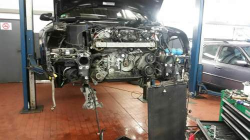

Du kannst den Klimakühler abschrauben und daneben legen, oberen Kühlwasserschlauch ab und den ganzen Schlossträger abnehmen, nach vorne kippen und aufm Boden liegen lassen, geht wunderbar binnen weniger Minuten!
Img-20160527-1056185-rewind
