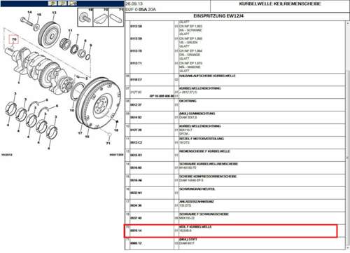

hallo zusammen, wechsle gerade den zahnriemen mit allen Komponenten bei Mutters 407sw 1,8 16v bj 04. folgendes Problem: habe alles abgesteckt, markiert und alles abgebaut, nun stelle ich fest das auf dem zapfen der kw zwei einkerbungen für keile sind die zum einen die riemenscheibe und zum anderen das zahnrad des zahnriemens "fixieren" beim drehen. das seltsame ist nur das das zahnrad scheinbar diesen keil garnicht hat o_O kann es sein das das tatsächlich nur von der riemenscheibe durch den anpreßdruck mitgenommen wird? und falls ja wofür ist die aussparung für den keil des zahnrades dann gut?? für schnelle antworten wäre ich sehr dankbar, da mir das Auto die Bühne blockiert und mir das mit dem nichtvorhandenen keil irgendwie nicht geheuer ist....! Gruß Benjamin

Bei diesem EW7 Motor gibts schon welche, die haben ein loses Kurbelwellenrad.
Vollkommen bekloppt gebaut, aber wenn du alles richtig abgesteckt hast, ist das kein Problem.
Abstecken der Schwungscheibe ist ja schon etwas abenteuerlich, aber wenn du das Werkzeug dafuer hast, null Problem.
Das Kurbelwellenrad wird dann einfach nur bei richtiger Spannung festgeknattert...

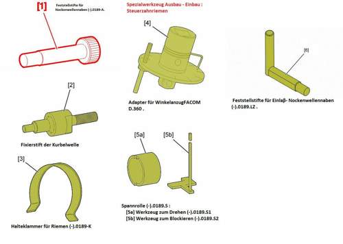

Na dafuer sind doch extra die zwei Markierungen da, dass man, wenns mal reisst (oder warum auch sonst man den Motor zerlegt) eben genau wieder ds richtige Verhaeltnis Kurbelwelle-Nockenwelle eingestellt werden kann.
Dorn in die Nockenwelle und Dorn in die Schwungmasse und alles ist richtig eingestellt.
Wie in dem Falle das Rad vom Zahnriemen steht, ist doch egal, da ja die Kurbelwelle richtig steht.
Sicher ist es einfacher, wenn das Riemenrad fest an der Kurbelwelle ist, aber wegen Abgasnorm macht man das halt so, weils genauer einstellbar ist.
Bloed ist nur, wenn man nur die Nockenwelle feststellt und das Kurbelwellenrad loest. Dann kanns schonmal Kleinholz geben.
Aber solange die Dorne drin sind, kann da nuescht passieren.
Aber klar, reparaturfreundlich ist anders, aber das ist halt franzoesisch...

Hallo, ich hab ein ähnliches Problem bei einem 407 Coupé 2.2l. Kein Keil an der Kurbelwelle, keine Möglichkeit irgendwas zu fixieren. Kann mir jemand bei den Steuerzeiten helfen?
@TalmarGrosskotz schrieb am 6. August 2020 um 15:51:32 Uhr:
Das ist das was Du nicht lesen möchtest:
Ohne Spezialwerkzeug brauchst Du erst garnicht anfangen.
