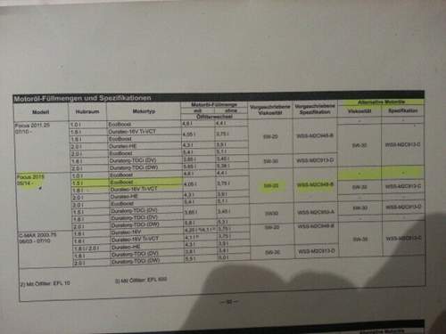

Öl kippe ich einfach nach, da ist nun ein kruder Mix aus 10W40 und 5W30 drinnen.
Der Rest vom Fahrzeug steht noch recht gut da. Rost ist übersichtlich, Bremsen und Licht neu. Das einzige ist, dass ich mir von 100PS mehr erwartet hätte (Er fährt sich mehr wie eine Wanderdüne, ich hatte mir was "spritzigeres" erwartet)
Trotzdem sollte das Öl einmal im Jahr inklusive Filter gewechselt werden. Wenn man es selbst macht und das Ford-Öl nimmt kostet das keine 40€ und dauert keine Stunde. Sonst sitzt irgendwann der Ölfilter zu, dann geht das Bypassventil auf und dann stirbt der Motor mittelfristig, weil der Dreck nur im Kreis gepumpt wird.
Kannst ja mal bei Gelegenheit den Öleinfülldeckel öffnen und ein Foto (mit Blitz) von der Nockenwelle und schräg von rechts machen. Daran kann man den Zustand des Motors einigermaßen beurteilen.
Die 5 w30 Öle, die ich hier in der Gegend kaufen kann sind alle sauteuer ( 60€+ für 5l ). Wie komme ich da auf 40€ für den Wechsel?

Die 5 w30 Öle, die ich hier in der Gegend kaufen kann sind alle sauteuer ( 60€+ für 5l ). Wie komme ich da auf 40€ für den Wechsel?Foto mach ich morgen.
Nimm 5W40 von Highstar. 5 Liter unter 20 €.
Ebay oder Amazon.
