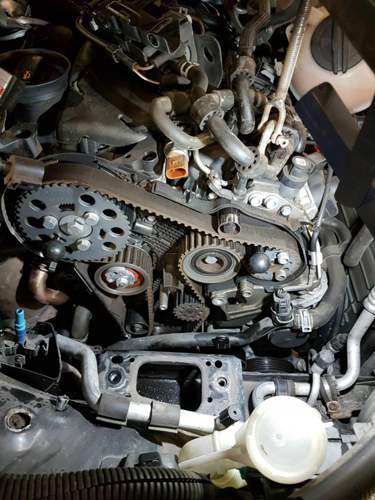

Mein Kumpel hat da 2,5Std und 2 Mettbrötchen und ne Müllermilch für gebraucht (Y)
Inkl Wapu.
Komplettkit von Conti
