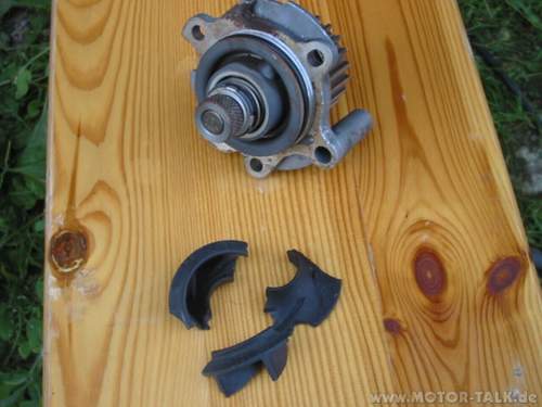

DA macht nicht nur VW Mist !  Auch andere Hersteller sparen an den Wasserpumpen. Da man ja in jeder Werkstatt hört, das man JA alle 120.000 km Zahnriemen und WAPU ( auch im Forum wird das ständig geschrieben ) erneuern soll haben die Hersteller darauf reagiert und bei denen den Rotstift angesetzt. Die WAPUs, die heute verbaut werden haben kein Stahlrad mehr sondern ein Kunststoffrad.
Im TDI meines Freundes werkelt immer noch die erste Original Pumpe mit jetzt über 320.000 km auf dem Buckel. Wenn ich heute ne moderne einsetzen würde, würde ich auch nach 120.000 km wechseln. Der Fokus wäre dann aber eher auf der Pumpe und nicht auf dem Riemen. Den macht man dann halt gleich mit, wenn man schon dabei ist.

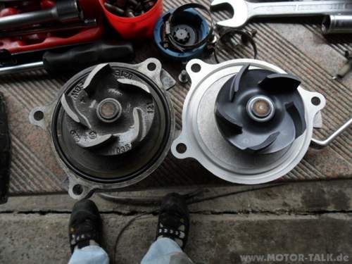

Die Pumpe auf dem Bild war eine von einem 1.8T Motor mit unter 100.000 km ( New Beetle ). Die Lager der Pumpe waren noch absolut intakt und hätten locker noch gehalten.
Daher habe ich auch meine Original Wasserpumpe wieder eingebaut bzw. drin gealssen.

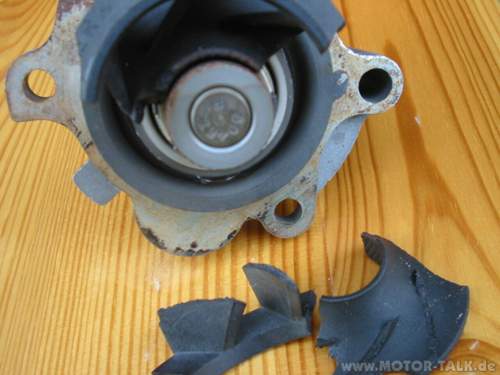

Naja , mit dem Platikrad das ist so ne Sache.
Die 1991 im VR6 vewendete Wasserpumpe hatte ab Werk nen Plastikrad. Da kam es auch schonmal vor das die Schaufeln weg geflogen sind. Orginal von VW bekommst du aber nur eine mit Plastikschaufeln.
Im Zubehör gibt es die SKF mit Metallrad 😉
Auf dem Photo neben der Original Pumpe mit dem Kunsstoffrad ist im Übrigen eine SKF WAPU ! Die Hoffnung hatte ich als ich die Pumpe gekauft habe nämlich auch gehabt. Selbst die Original Audi Pumpen haben ein Kunststoffförderrad. Ein Freund hat eine für sein Uri gekauft und da war das auch schon eine mit Kunststoffrad.
Ich denke man wird keine mit Metallförderrad mehr bekommen heute.
