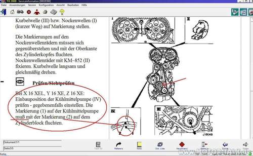

ich habe am Samstag den Zahnriemen mit Wasserpumpe bei meinem X16XEL Bj. 1/99 getauscht. Heute Abend habe ich beim Einparken ein lautes "surren" aus dem Motorraum gehört, was drehzahlabhängig die Frequenz ändert. Habe dann mal die obere ZR-Abdeckung abgenommen und nach dem Zahnriemen geschaut. Der kommt mir sehr stramm vor. Habe ihn im Lauf beobachtet und gesehen das er zwischen den beiden Nockenwellenrädern im Standgas ein wenig "flattert". Hatte er am Samstag beim Warmlaufen nicht getan. Er hat auch leichte Schleifspuren auf der glatten Seite. Ich vermute, dass er auf der Zugseite ans Gehäuse schlägt.
Ich meine auch, dass es nach jeder Fahrt etwas nach Kühlwasser riecht. Wassestand ist aber immer noch OK.
Kann sich die Wasserpumpe oder Spannrolle in Richtung "strammer" verdreht haben???
Speziell die Wasserpumpe wird ja nur mit drei Schrauben "festgeklemmt". Ist keine dolle Konstruktion. Habe neben dem original Dichtring noch einen Strang Silikon auf die Wasserpumpe gegeben und das Ganze ca 1,5 - 2 Stunden "trocknen" lassen.
Werde mich morgen Früh mal nach unten durchschrauben und nach WaPu und Spannrolle schauen.

Was falsch gelaufen ist, weiß ich nicht, aber die WaPu wird nicht zum Spannen benutzt. Die Spannrolle muss richtig eingestellt werden und wird gegen den Uhrzeigersinn gespannt.

da würde ich lieber nochmal alles überprüfen.im normalfall ist mir noch nie ein flattern des riemens zwischen den nw-rädern aufgefallen. die zahnriemenspannung bzw markierung auf der rolle bezieht sich auf einen kalten motor! die wapu hat eine feste einbauposition,entweder je nach motor paßt sie nur 1x wegen einer aussparung oder am motorblock ist eine kleine kerbe die mit einer stelle der wapu fluchten muß,nur manchmal ist die kerbe halb weg gerostet 😰

Typischer Einbaufehler der WaPu.
Wenn man nicht die identsiche WaPu einbaut, MUSS man unbedingt die Aufnahmefläche der WaPu im Block penibel säubern.
Es gibt nämlich WaPus, die haben abgerundete Kanten und andere die scharfe Kanten. Wenn jetzt eine mit abgerundeten Kanten drin war und jetzt eine mit scharfen Kanten, kann einfach der Dreck in den Kanten der Aussparung dafür sorgen, dass die WaPu nicht mehr Plan aufliegt. Dadurch läuft der ZR immer an einer Kante.
Ist bei Vectra schlecht zu sehen, da der Motor quer eingebaut ist.
Bei unserem Omega hatte ich aber genau mal das Problem. Die (Billig-)WaPu musste ich geschätze 30x lösen, bevor es halbweg gepasst hatte (und jedes Mal Wasser raus...).
Nachdem es dan gepasst hatte, habe ich sicheerheitshalber den ZR und die WaPu nochmals erneuert (der ZR war durchs Kühlwasser schon angegeriffen).
Wenn die AUflagefläche sauber ist, sollte die WaPu mit Drehmomentschlüssel fest gezogen werden.

Habe heute den ZR nochmal komplett freigelegt und gesehen, dass die Spannrolle lose war. Hatte sie aber laut zwei Reparaturhandbüchern mit 25Nm festgezogen. Jetzt ist wieder alles korrekt eingestellt und mit 35Nm festgezogen. Werde dann die Tage wieder mal nach dem Riemen sehen. Hoffe jetzt hält die Spannrolle. Muss nämlich jeden Tag 100 Km zur Arbeit fahren, das hauptsächlich Autobahn.

Die WaPu habe ich genau so eingebaut wie die alte drin war. So wie in Bild 3 meines Links: Absatz im Gehäuse zu Kante der Plastikabdeckung.
Spannrolle war bei mir am Samstag noch in der Stellung wie in Bild 2. Heute morgen war das Exzenterblech nach unten gedreht.
Habe sie jetzt wieder auf "New Belt" (diesmal mit 40Nm) festgezogen. Trotzdem "flattert" der Riemen etwas bei schätzungsweise 3000-4000 Umdrehungen zwischen den NW-Rädern. Habe auch die Spannrolle nochmal kontrolliert, ist noch OK.
