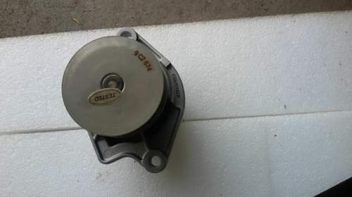

ich habe letzt bei mein teileheini für eine bekannte ihren polo 9n mit bud/80ps einen conti-kit gekauft,also alles drin inkl wapu.zum einen weil der preislich interessant war und zum anderen wollte ich mal wissen welche wapu da drin ist.denn ich glaube nicht dass die die selber produzieren.war aber nix erkennbar welcher hersteller das ist,auch mein heini hatte vorab versucht was rauszubekommen,ohne erfolg.mit contisätzen an sich hab ich bisher nur gute erfahrungen.
wapu machte aber einen guten eindruck und das flügelrad war aus metall,für einige ja ein muß für mich fast egal.ich hab schon plastik- aber auch metallflügelräder zerbröselt gesehen.

ps:hab sonst auch bilder der conti-wapu.

Kannst du mir die Bilder interessehalber mal zeigen? 🙂 Danke für deine Antwort! Ich habe über Conti eigentlich auch nur gutes gehört. Solange es tut was es tun muss und preislich in Ordnung ist, warum nicht.
klar,muß nur mal eben suchen.
bisher hatte ich mit conti noch nie probleme.glaube die komplettsätze gibts noch nicht allzulange?
zumindest ist mir auf der arbeit eine papiertüte von einen unserer lieferanten aufgefallen wo ne art werbung für eben conti-komplettsätze drauf war 😉
voila.
ps:in mein mit den "bud" hab ich auch conti verbaut,allerdings war mir/uns die komplettkits da noch nicht bekannt bzw gabs wohl noch nicht.daher hab ich eine original vw-austausch wapu drin,glaube hatte auch metallrad.bisher alles io.

hab mal selbst gegooglet,scheints doch schon ein paar tage länger zu geben.ist mir noch nie aufgefallen,wobei ich mit teilebestellen bei uns nix zu tun habe,meins ist verbauen.
hersteller wird nicht genannt:
