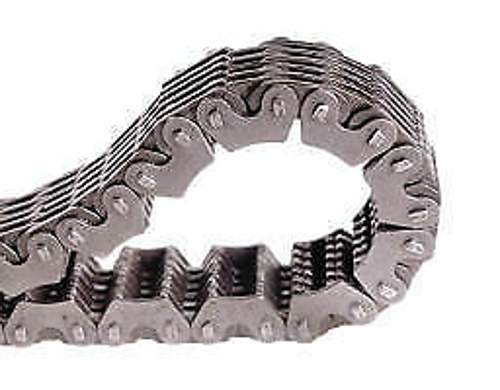

Wie auch immer, es gibt verschleißfeste Alternativen zu Steuerketten und Zahnriemen.
Und ja, früher waren die Steuerketten tatsächlich besser, es waren keine billigen Einfachketten, sondern waren mehrreihige Ausführungen.
Aber heutzutage muss ja alles eine begrenzte Lebensdauer haben, Obszoleszenz und so....
Steuerkette-bot
Meine Steuerkette ist eine Duplexkette.
