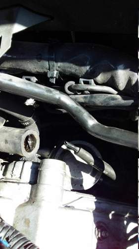

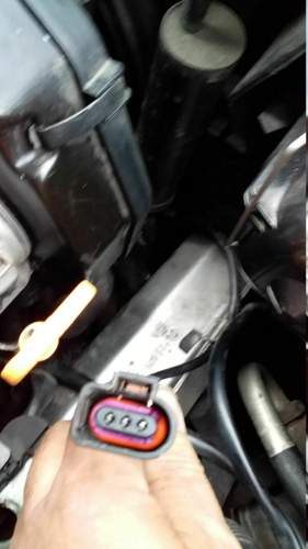

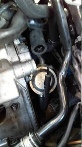

Das ist auch meine Befürchtung. Haben die Kiste jetzt zusammen, läuft aber wie ein Eimer. Morgen werst mal Kompression prüfen.Hoffentlich hab ich mir die Ventile nicht krum gehauen mit dem Zurückspringen der Nockenwellen.Beim Zusammenbau hab ich jetzt noch zwei probleme.
1 ein unterdruckschlauch siehe Bild 1+2 Keine Ahnung wo das Gegenstück ist.
2. Der Stecker vorne rechts Siehe Bild 3+4.Da finde ich auch nicht wo der drauf kommt

Stecker könnte der für den Nockenwellensensor sein. Unterdruckschlauch evtl von der ansaugbrücke. Deshalb läuft er auch wie ein Sack Nüsse zieht ja Falschluft.
Ok und wo sitzt der Nockenwellen sensor genau ?Ist der nicht oben rechts wenn man vor dem Auto steht ? Ich meine aber das Kabel links wenn man vor dem Auto steht Das Kabel ist in Fahrtrichtung rechts.
Die Frage ist, wo genau der Unterdruck schlauch dran kommt.
Noch ne Frage zum Kerzenstecker gibt es den einzeln oder nur mit Kabel komplett?

Der Stecker reicht doch mit dem Kabel nur in einem bestimmten Radius genau wie der unterdruckschlauch schau nochmal genau nach. Könnte evtl. auch der vom Luftmassenmesser sein ( am ansaugschlauch).
