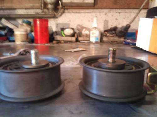

ich hab Damals nach dem MKB nen neuen Zahnriemensatz geholt, ganz normal wie immer eben bei meinem Teilelieferant.
Aber selbst da gibt es wohl Unterschiede

Und ich meine mich zu erinnern, dass am Zahnriemen beim 1.8T irgendwann noch mal etwas geändert wurde ...
In der neueren Version hat er 153 Zähne. Dazu müssen evtl. die Spann- und Umlenkrolle passend getauscht werden (falls bei der Fahrzeugherstellung bzw. bei Wartungsarbeiten nicht bereits die neue Variante verbaut wurde).
Die genauen Details sind mir aber nicht mehr in Erinnerung.
Mit einem kompletten Satz wird man diese Probleme im Zweifel auf einen Schlag los.
Gruß: Saizor
P.S.: Hier die Info - Umrüstung von 152 auf 153 Zähne
-> http://www.schmettau-fuchs.de/.../..._umruestung_zahnriemen_zaehne.pdf
