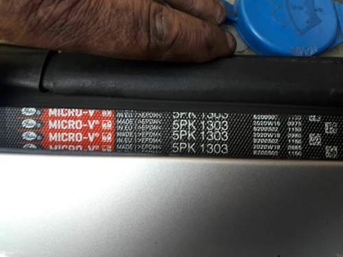

Hi hab noch ein Problem und zwar wir haben den Verdacht das dieser zu kurz ist, hat da jemand Ahnung ?
