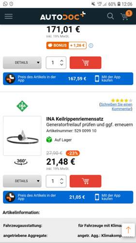

Brauche ich noch was für den Rippen Riemen?
Screenshot-20200630-120632-chrome
Brauche ich noch was für den Zahnriemen?
Screenshot-20200630-120859-chrome
Du hast ja 2 rippenriemen. du brauchtst den wo wp+lima + ? angetrieben werden.ich glaube da ist auch noch ein Riemenspanner .ob der neu muß mußt du schauen.vergleiche die angebote untereinander auch anhand der originalen teilenummer !es gibt unterschiedliche längen.Rep.-buch...!
Mach den Keilriemen der Wasserpumpe auch mit neu und Kauf vernünftige Sachen und nicht sowas wie das SNR Zeug😉
