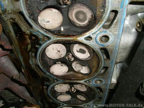

Moin ich bin gestern mit 120 auf der auto bahn gefahren und der Zahnriemen ist gerissen
gibt es noch Hoffnung für mein Golf drei Motor ?
Kopf muß runter, meistens sind 3 oder 5 Ventile verbogen. Hydrostößel dann auch defekt . Dann gebrauchten Zyl Kopf, oder günstigen Komplettmotor besorgen.

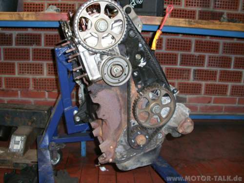

AAM Motor, so sollte das dann aussehen, wenn der Zahnriemen wieder richtig aufliegt.
1-zahnriemen-aam

Moin Leute lang ist es her aber nun weiß ich was mit dem motor ist alle einlassventile sind krumm, Zylinderkopf ist beschädigt Reparatur kosten 600 Euro
Dann ist es aber kein 1.8er mit 75 PS!
