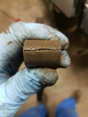

I would do it sooner than expected.
Here's what happened to my friend at 195,000km
095aa358-a4ee-45d4-b59e-1f7ef9d620b9
Ich hab beim BLS auch 20.000 km vorher getauscht, da er schon 10 Jahre alt war.
@Orlando78 schrieb am 13. November 2018 um 18:28:56 Uhr:
His car is from 2013.
Zahnriemen optisch prüfen. Wenn er scheiße aussieht, tauschen. Ansonsten nicht.
