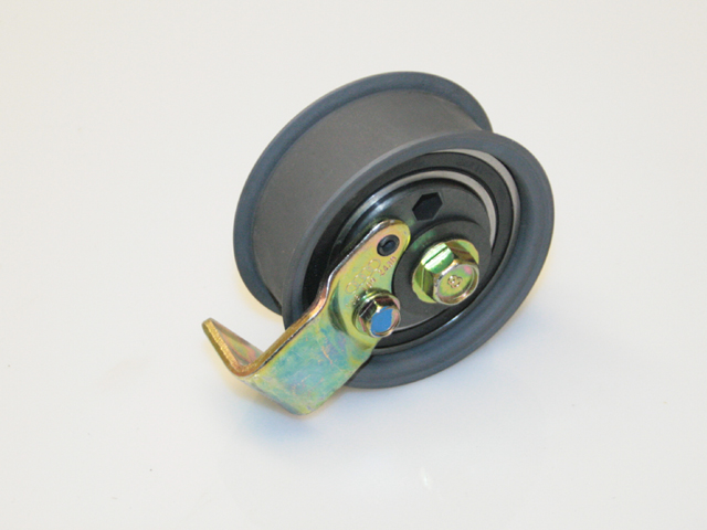

Der Riemen geht beim ADR sehr straff rauf aber es geht.
Wenn die Markierungen nach dem auflegen passen den Splint raus ziehen und den Motor 2x per Hand durchdrehen und die Markierungen nochmals prüfen.

die Spannrolle hat keinen Druck aber so sieht die bei mir aus:
ich hoffe ich kann es erklären,
die Rolle ist mit der 13er Schraube befestigt, ich habe es jetzt so probiert zur Montage das Gelbverzinkte (da wo der Zylinder druck gibt demontiert, aber der Zylinder ist ja ausgefahren und blockiert so die Spannrolle, obwohl der Druckpunkt demontiert ist, zum montieren nehme ich den Spezialschlüssel spanne die Rolle an und Schraube das Gelbverzinkte wieder an und es liegt gut gespannt auf dem Zylinder, aber leider habe ich es jetzt gerade noch 5 mal probiert und immer wieder ist der untere Punkt um 1-1,5 cm verstellt, ich bekomme es nicht hin,

Ich habe jetzt aus Lauter Verzweiflung einfach die Nockenwelle auf OT gedreht und die Kurbelwelle um die 1,5 cm nach Links, und den Zahnriemen so aufgezogen, und siehe da nach 2 mal umdrehung jetzt stimmt es, sowas mach ich nie wieder, meine Finger bluten, und ich habe eine Laune, also so leicht wie es beschrieben ist, ist es nicht. Dazu kommt noch die Empfohlene Arbeitszeit, 3 Stunden, niemals bei einem Auto meines Alters :P soviel Rost an den Schrauben...
Hat noch jemand was einzuwenden bevor ich den Motor morgen starte ? wenn die Punkte fluchten sollte es doch passen ?!
Passt so.
So habe ich es glaube ich auch immer gemacht wenn es auf die normale Art und Weise nicht geklappt hat.
Also der Motor läuft !
