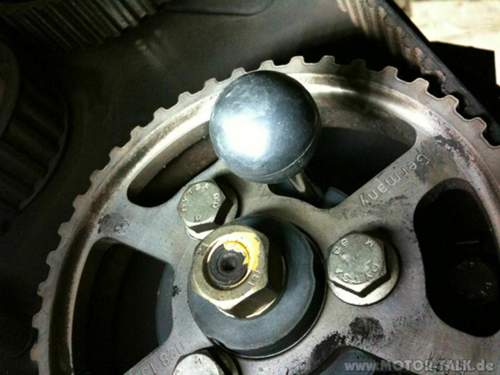

Wie oben bereits geschrieben, wird auch dieses zweiteilige Rad abgesteckt.
Zweiteiliges-Einspritzpumpenrad
Themenstarteram 6. November 2017 um 11:30
Zweiteiliges Rad? Dieses Rad ist einteilig.
Das Rad mit den drei Schrauben ist zweiteilig und wird mit dem dünneren Dorn abgesteckt. Das einteilige Rad hat nur eine Mutter in der Mitte.
