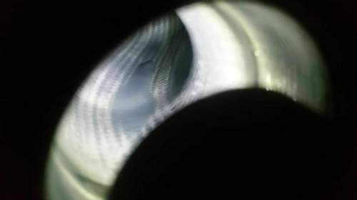

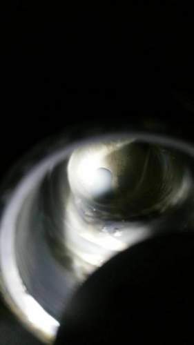

Lader schrott? Viel mehr fällt mir zumindest nicht mehr ein.

VTG mit Unterdruckpumpe angesteuert.
Zumindest haken tut diese nicht.
Ob die VTG aber ihren kompletten Weg macht lässt sich wegen bescheuerter Einsehbarkeit nicht feststellen.

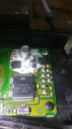

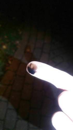

Dann daran gemacht die Drosselklappe auszubauen.
Deutlich mehr Öl in der Ansaugung als bei 2 anderen Z19DTH die ich bisher zerlegte.
Aber kann mein Problem überhaupt an der Drosselklappe liegen?
Was ich gelegentlich mal festgestellt hatte war ein härteres ruckeln während der DPF-Regeneration.
Das war vor 10-15tkm
Da gab es aber keine Fehler.
Jetzt aktuell habe ich aber zu keiner Zeit etwas gehabt was einem ruckeln auch nur nahe kommen würde.
Drosselklappe ist schonmal nachgelötet.
Alles andere als schön.
Bei meinen Skills aber ein Wunder, dass sie offensichtlich jetzt zumindest nicht defekte ist als zuvor.
Schauen wir mal was es bewirkt.
